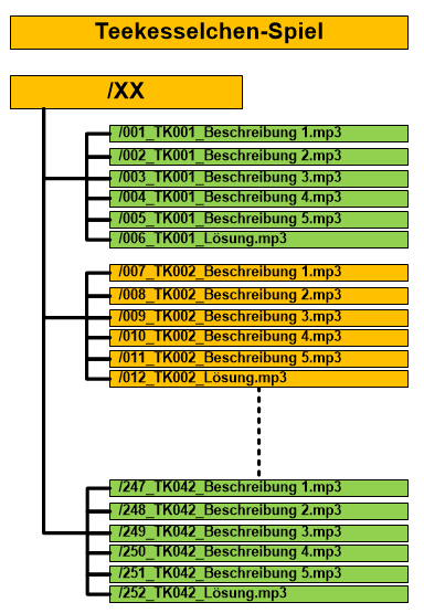

Dateien für das Teekesselchen-Spiel
Grundlage für das Teekesselchen Spiel ist ein Dateipaket mit 6 Dateien für jeden zu erratenden Begriff:
  • Die Dateien 1 - 5 enthalten die Beschreibungen / Umschreibungen des zu erratenden Teekesselchens
  • Datei #6 enthält dann die Auflösung bzw. Erklärung
Ordnerstruktur und Dateianordnung
Aus programmtechnischen Gründen müssen diese Dateien im Ordner unmittelbar zusammen liegen. Daraus ergibt sich dann diese Datenstruktur:
Damit sind 42 Teekesselchen innerhalb eines Ordners möglich.
