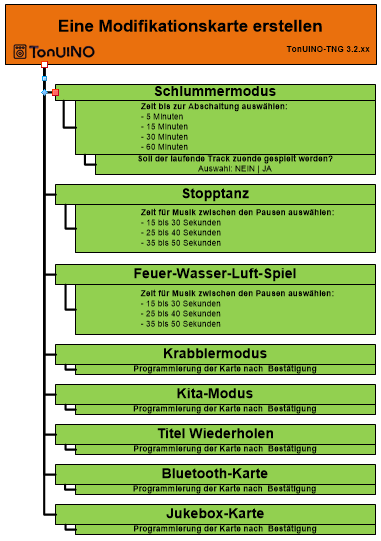

Übersicht des Admin-Menüs (Grafiken)
In nachfolgenden Grafiken sind die verfügbaren Menüpunkte in ihrer Reihenfolge aufgelistet, so dass sich schnell ein Überblick über die umfangreichen Möglichkeiten der Einstellungen gewinnen lässt.
Admin-Menü komplett (Grafik ausklappen)
Modifikationskarte erstellen (Grafik ausklappen

Eine Modifikationskarte erstellen
Was sind Modifikationskarten ?
Modifikationskarten werden nach den eigentlichen Musikkarten aufgelegt und verändern das normale Verhalten des TonUINO, um ihn an besondere Einsatzbedingungen anzupassen. Diese Veränderung bleibt solange bestehen, bis sie durch Auflegen derselben Modifikationskarte wieder abgeschaltet wird (es wird ein Quittungston ausgegeben).
Schlummermodus
Einstellungen: (ausklappen für Details)
  • Auswahl mit den Lautstärketasten nach wievielen Minuten der TonUINO abgeschaltet werden soll
    • 5 Minuten
    • 15 Minuten
    • 30 Minuten
    • 60 Minuten
  • kurzer Tastendruck schaltet um 1 Stufe weiter / zurück
  • Nach jedem Tastendruck wird die Zeit angesagt
  • gewünschte Zeit mit der Pause-Taste (kurz) bestätigen
  • Soll der laufende Titel noch zu Ende gespielt werden?
    • JA
    • NEIN
  • kurzer Tastendruck schaltet die Auswahl um
  • Auswahlmit der Pause-Taste (kurz) bestätigen
  • Aufforderung, die Karte aufzulegen
  • Bestätigung der Programmierung durch Ansage
  • nach Bestätigungsansage weiter im Admin-Menü

Stopptanz
  • Auswahl, wie lange die Musik zwischen den Pausen spielen soll
    • 15 bis 30 Sekunden
    • 25 bis 40 Sekunden
    • 35 bis 50 Sekunden
  • kurzer Tastendruck schaltet die Zeitangabe weiter / zurück

Feuer-Wasser-Luft-Spiel

Krabbler-Modus
  • Krabbler-Modus mit der Pause-Taste (kurz) bestätigen

Kita-Modus
  • Kita-Modus mit der Pause-Taste (kurz) bestätigen

Titel wiederholen
  • Modus „Titel wiederholen“ mit der Pause-Taste (kurz) bestätigen

Bluetooth-Karte
  • Bluetooth-Karte mit der Pause-Taste (kurz) bestätigen

Jukebox
In diesem Menüpunkt sind keine weiteren Einstellungen vorzunehmen.
Nach Bestätigung dieses Menüpunktes mit der Pause-Taste erfolgt sofort die Aufforderung, eine Karte aufzulegen.
