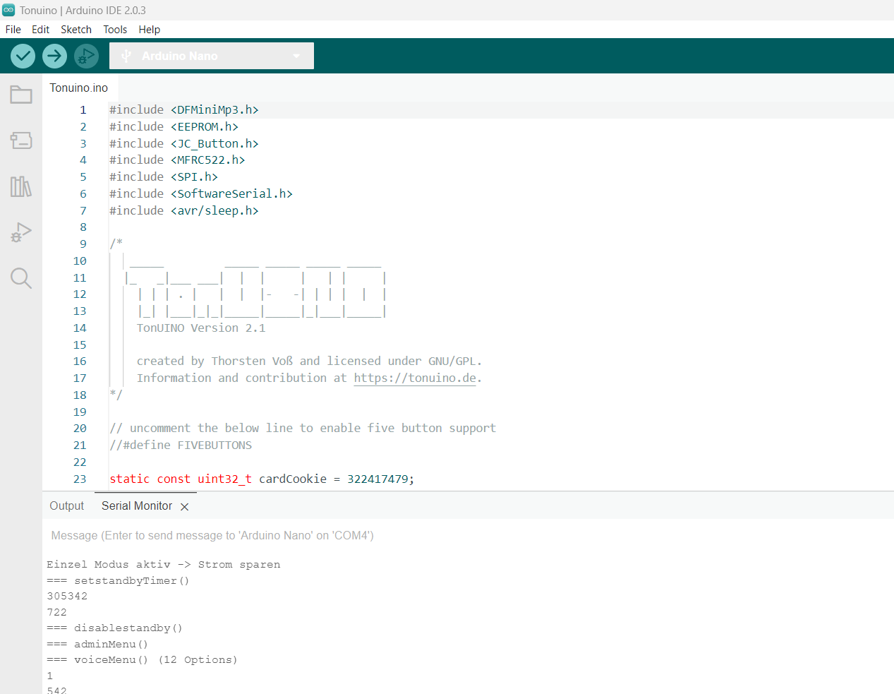

Mit der IDE 2.0.3 funktioniert es nicht, da bekomme ich den gleichen Fehler wie wenn die Konsole nicht offen ist. Die wird hier vermutlich nicht erkannt, da sie nicht in einem separaten Fenster geöffnet wird sondern in der IDE „integriert“ ist:
