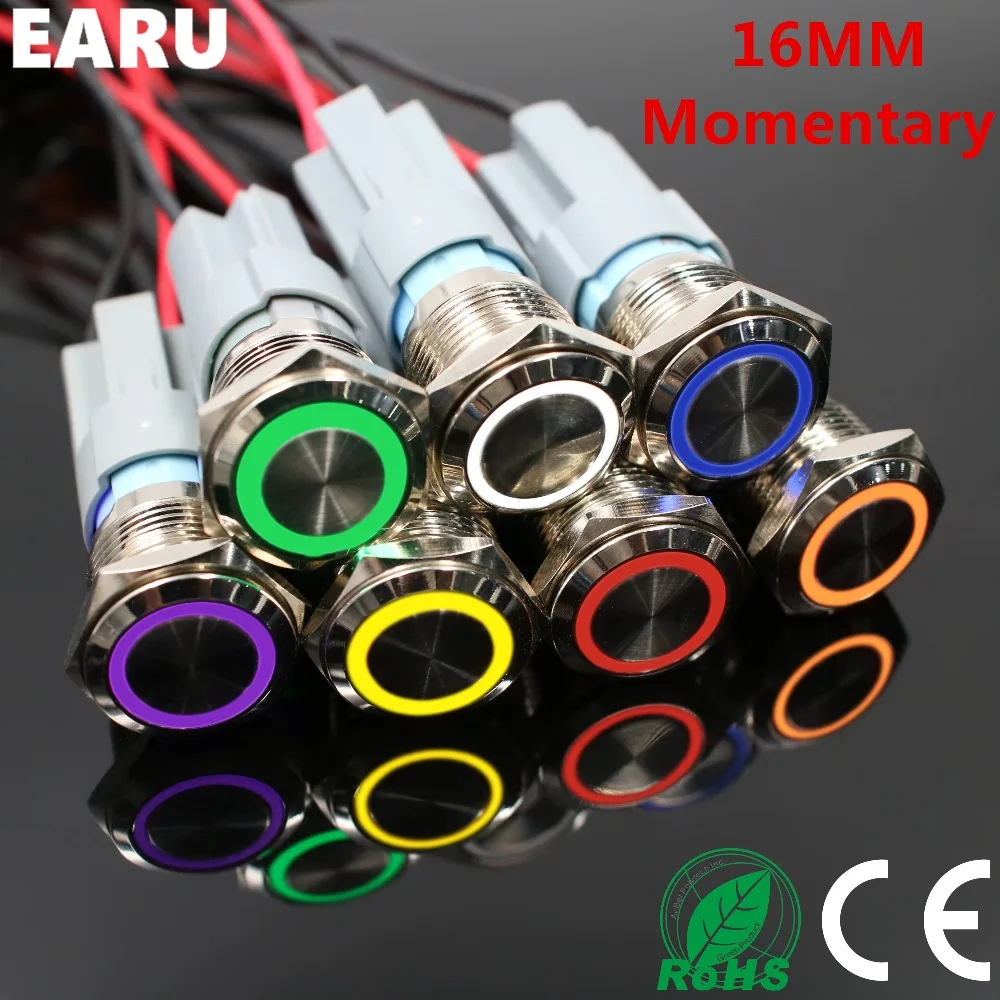

@barni
Könntest du vielleicht nochmal die Knöpfe verlinken :slight_smile:
Klar. Waren die hier:
in der 5V Version.
Musst halt jede Farbe einzeln reinklicken.
Ah super dann habe ich in die richtige Richtung gesucht. Jetzt muss ich nur noch meiner Frau erklären das es wohl eine weitere Box geben wird :grin:

Noch eine Frage zu den Buttons, die haben ja 4 Pins, wie hast du die denn angeschlossen?
Muss ich genau schauen.
Kommt auch darauf an, ob Du z.B. meine FW verwenden willst, das die Buttons interagieren, oder ob die dauerhaft leuchten sollen.
Ich mess es bei Gelegenheit bei einem Ersatz-Button nochmal durch und mal es auf
Ich würde mich wenn dann alles da ist, mit deiner FW die Box aufbauen wollen. Aber Bestellung ist heute erst :slight_smile:

Github ist fast aktuell. Ich verwende gerade nur testhalber den LED-Ring Part von @tON
Im Code ist doch ersichtlich welche Pins ich genommen habe? Oder was genau meinst Du mit Schema?
5 für die StatusLED
6 für den Ring
7 für lauter
8 für leiser
Die Pins müssen halt am Button direkt auf die LED gehen.
Der "Schalt"pin vom Button muß entsprechend der Originalsoftware auf A0, A1 und A2
Masse schleife ich einfach durch.
