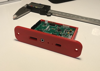

Wie hoch ist der Ruhestrom ?
@HiSEBA hat extra nochmal nachgemessen: Die Stromaufnahme im abgeschalteten Zustand beträgt ca. 2µA.

Welche Größe hat denn die Platine?
Vorteil bisher war m.E., dass auch sehr kleine Boxen möglich waren, wie im VW Bus Projekt oder ähnlichem zu sehen.
Insgesamt eine tolle Idee!
Ich nehme auf jeden Fall 2 ab :slight_smile:
Features:
  • 80mm x 70mm
Steht da direkt als erstes…

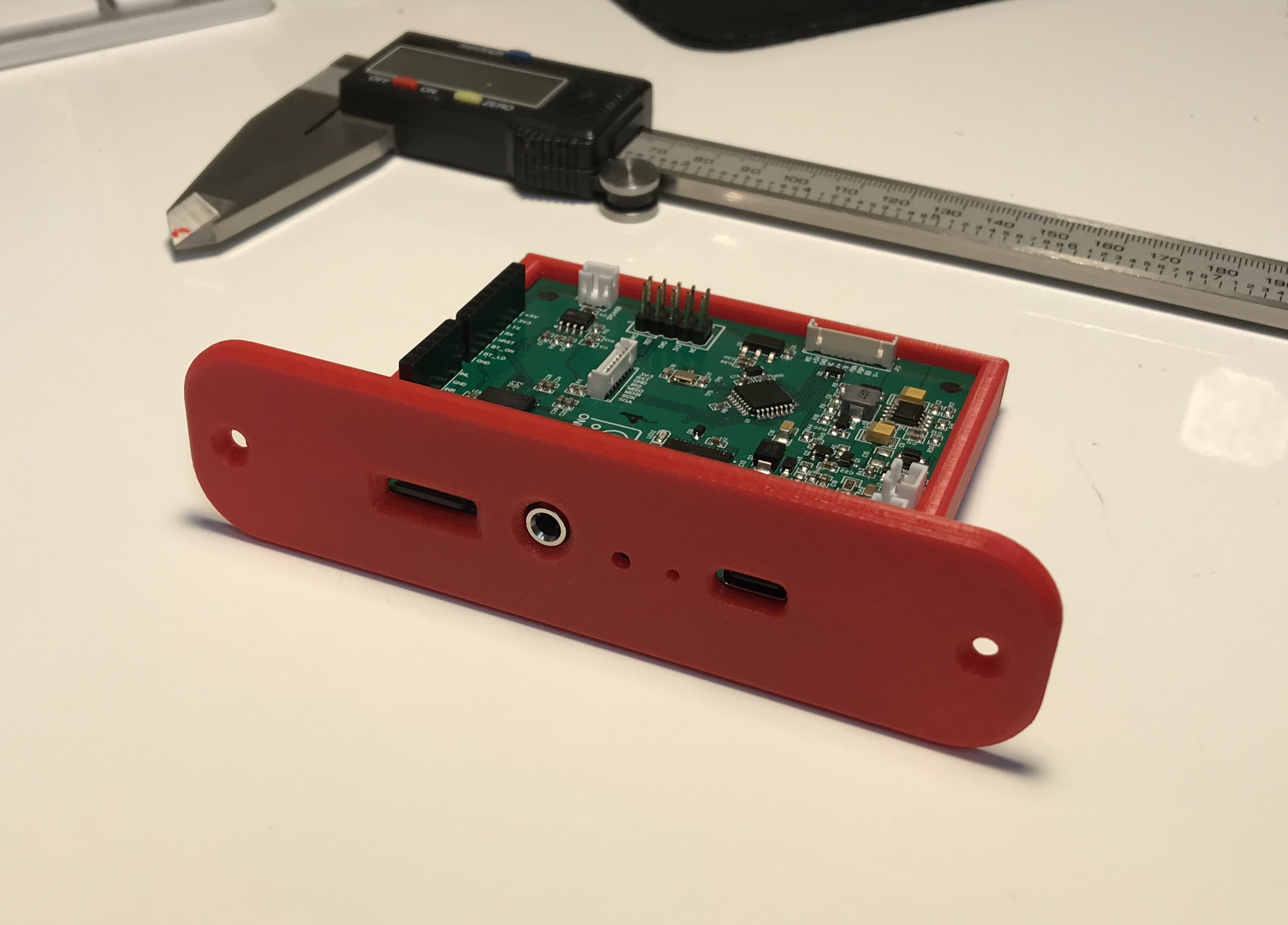

Bekommt man die SD-Karte da ohne Pinzettenfinger heraus? Und bei den USB-C-Anschluss sieht es auch etwas eng aus, wenn ein Stecker eine etwas dickere Ummantelung hast. Hast du da schon was ausprobiert?
wenn das so angeboten wird mit der blende, dann nehme ich 3 :wink:
Gefällt mir gut, auch das mit der Frontplatte. Wann wird es das Teil geben?
