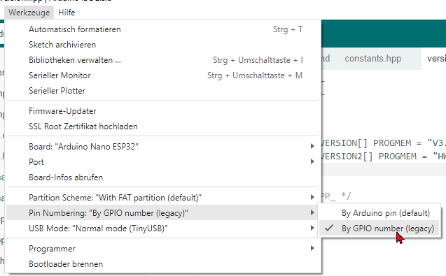

Heureka! Mir kam gerade die Erleuchtung: Es gibt beim Nano ESP32 zwei unterschiedliche Nummerierungen der PINs, die Nano und die ESP32 Nummerierung. D5 ist Nano Nummerierung, in der ESP32 Nummerierung ist das GPIO08. In der Arduino IDE kann man vor dem Kompilieren wählen, welche Nummerierung genutzt werden soll, für das Funktionieren des Neo-Rings muss es mit der letzten Version von Boerges FW die mit den GPIO Nummern sein. Ich habe das gemacht und schon leuchtet es!!!

Die Einstellung in der Arduino IDE erfolgt so:
Die Firmware werde ich nicht ändern, aber im Readme wird es einen Hinweis geben, dass man bei der Arduino IDE unter Tools - - > Pin numbering unbedingt By GPIO number (legacy) einstellen muss. Sorry, dass ich das noch nicht gemacht hatte.

Die Pinumnumerierung beim Esp32 wurde schon sehr oft kritisiert und keiner blickt da noch durch. Z.B. Müssen die Core Komponenten mit anderen Defines compiliert werden als die die Bibliotheken und Anwendersoftware, damit die Umnumerierung der Pins nicht mehrmals passiert. Um dem aus dem Weg zu gehen wird empfohlen, diese Umnumerierung auszuschalten (also By GPIO number (legacy) zu verwenden). Das impliziert dann aber, dass man für D5 nicht mehr 5 schreiben darf. Daraufhin hatte ich die Datei constants.hpp schon angepasst.
Hier konkret geht es wohl immer nicht, wenn man eine Bibliothek verwendet. Also, BT geht (ohne zusätzliche Bibliothek) und NeoPixel geht nicht (zusätzliche Bibliothek).
