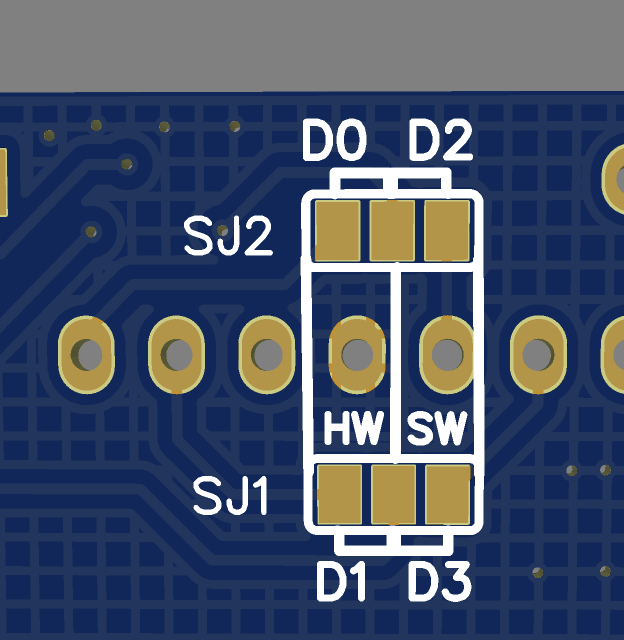

Hallo zusammen, habe gerade neue Classic Platinen bestellt.
Ein neues Feature ist ein Solder-Jumper, mit dem man zwischen Soft- und Hardware Serial umstellen kann. Besser gesagt welche Pins zum DF-Player gehen sollen.
