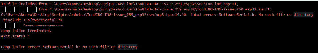

Jetzt kommt diese Fehlermeldung:
Verstehe ich nicht, da ich Alles brav in das Verzeichnis reinkopiert habe inklusive der src Sachen.
Kurzer Test mit dem „blink“ Programm; - alles gut. Also sind die IDE Einstellungen für den Arduino Nano ESP32 korrekt.
Mist, - was habe ich jetzt wieder falsch gemacht!
Vielleicht muss ich mir mal ein wenig Frischluft gönnen.
Danke, wenn Ihr einem Anfänger wie mir helfen könnt.
Du musst die Bibliothek „Software Serial“ noch aktivieren.

Du hast in der Readme.md gesehen, dass noch zusätzliche Bibliotheken für den Nano ESP32 installiert werden müssen?
**Libraries**
- Es müssen folgende Versionen der Libraries verwendet werden:
    - jchristensen/JC_Button: 2.1.2
    - boerge1/MFRC522_fix: 1.4.12
    - makuna/DFPlayer Mini Mp3 by Makuna: 1.2.3
    - adafruit/Adafruit NeoPixel: 1.11.0 (optional, nur bei Feature NEO_RING notwendig)
- Für die Esp32 HW Variante zusätzlich:
    - plerup/espsoftwareserial: 8.1.0
    - esp32async/AsyncTCP: 3.3.6
    - esp32async/ESPAsyncWebServer: 3.7.2
    - bblanchon/ArduinoJson: 7.3.0
Da ist auch eine Bibliothek für die serielle Software-Schnittstelle dabei.
Vielleicht löst die das Problem.

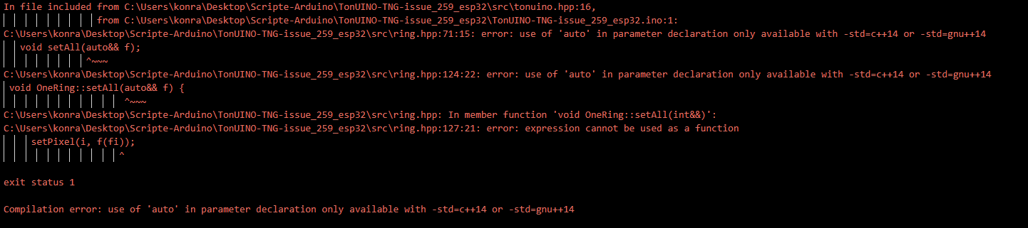

Nachdem das Alles nun auf „Stand“ gebracht ist kommt nun diese Fehlermeldung:
Mist. Hatte gehofft ich bringe das nun selber hin.
Das sieht für mich so aus, als hätte das nicht ganz geklappt.
Die Datei muss leider nicht nur einmal kopiert werden, sondern für jedes Board-Paket in das betreffende Verzeichnis.
Hatte ich zunächst auch nicht vermutet, aber was beim einfachen Nano funktioniert, muss nochmal für den Every und auch für den ESP wiederholt werden. Ansonsten „zieht“ die IDE eine falsche Sprachversion von C++ und kann dann einige Befehle nicht umsetzen,
Wenn’s das nicht war, bin ich mit meinem „Latein“ am Ende und wirlich helfen kann dann wohl nur noch @Boerge1

@NoBl - Du hattest Recht. Ich musste sogar in die ESP8266 die Datei reinkopieren. Somit läuft es bei mir nun auch auf Arduino IDE; - ABER:

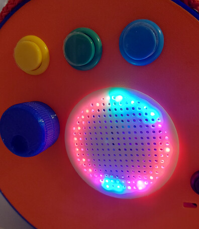

Das Phänomen mit dem Neopixelring ist immer noch die gleiche (genauso wie bei der PlatformIO Variante). Bild habe ich mal angehängt. Die Art der Farben bei dem LED Ring sind immer sehr ungewöhnlich und nach dem ersten mal anpassen (durch Encoder oder Buttons) ändern Sie sich auch nicht, obwohl Sie es sollten (tun Sie auch beim normalen Nano).
…und nach jeder Aktualisierung bzw. Änderung des Board-Pakets (Installation einer anderen Version) muss sie wieder reinkopiert werden. Das vergisst man meistens und wundert sich beim Kompilieren über die Fehlermeldungen.
HEUREKA: Fehler gefunden!
Ich habe 2 Kabel ausgetauscht am LED Ring. Voila, es hat geklappt.
Warum es mit den „ehemaligen“ Kabel mit dem normalen Nano funktioniert hat ist mir zwar ein Rätsel, - aber mir jetzt echt egal.
Danke für Eure Geduld!
