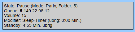

Die Darstellung des Countdown finde ich gut gelungen:
Mit „Feinschliff“ vom 24.04. bleibt der Timer nach Ablauf auf Null stehen und es wird zusätzlich der dann laufende Stanby-Timer angezeigt..

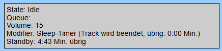

Ganz ähnlich, wenn der Track zu Ende gespielt werden darf:
Timer_Sleeptimer_laeuft
Da läuft der Countdown des Sleep-Timers nun bis NULL und dann, während der Track noch gespielt werden darf, wird mit negativen Werten hochgezählt. So hat man die „Verlängerungszeit“ sofort im Blick (hier 1:14 Minute Verlängerung).
Timer_Sleeptimer_laeuft_2
Am Ende des Tracks wird dann der Countdown des Standby-Timers zusätzlich eingeblendet.
