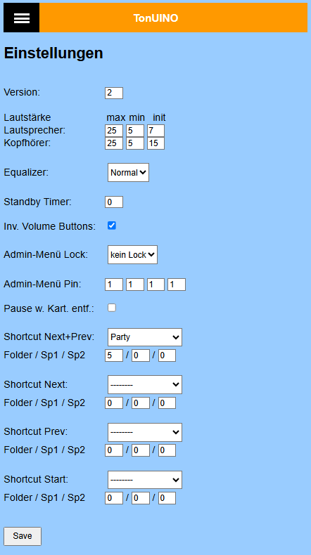

Auf der Seite „Einstellungen“ wären mir „sprechendere“ Bezeichnungen für die Shortcuts lieber.
Man könnte z.B. "Rev(V-) + Next(V+) (zusätzlich?) machen.
Außerdem fände ich einen „Go“ Button rechts von den Parameter-Feldern nicht schlecht, mit dem man den Shortcut auslösen könnte.

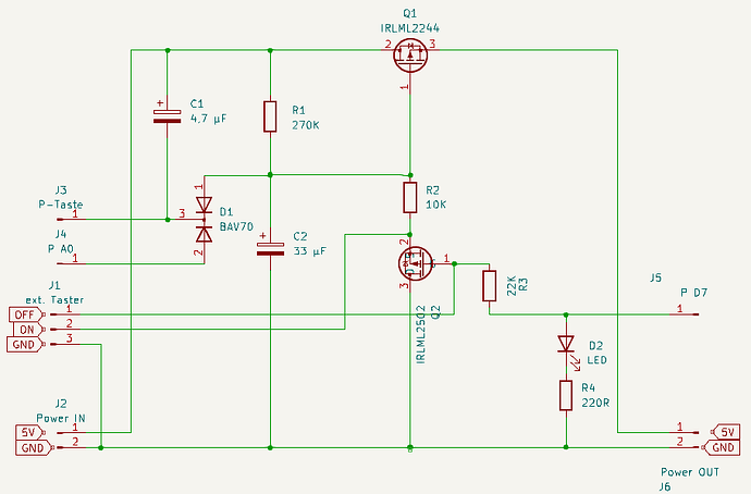

Bei meim Breadboard habe ich festgestellt, dass der Nano ESP an D7 einen 10K Pull-down benötigt, um meinen Eigenbau-MOSFET-Schalter sauber abschalten zu können. LOW vom regulären Nano und auch Every war LOW genug.
Normalerweise sollte der LOW Pegel tief genug sein. Was für einen MOSFet hast du da eingesetzt?
Ich gehe da von D7 mit 22K auf das Gate eines IRLML2502 und auf eine LED mit 220R gegen Masse

Das finde ich auf der Einstellungsseite nicht so gut, außerdem ist da kein Platz (wenn man ein Smartphone nimmt). Man kann doch auf die Home Seite gehen und dort Beliebiges starten.
Die Schaltung ist ja fast identisch mit meiner. Ein 47k Widerstand vom Gate Q2 nach Gnd sollte genügen. Eventuell auch R1 auf 100 k ändern. Der Wert ist aber nicht kritisch. Ich würde aber auch den Vorwiderstand R4 auf 1k vergrößern.

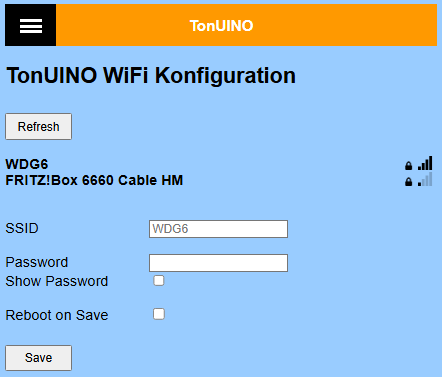

Der Popup-Text bei der WLAN Konfiguration ist klar und verständlich.
Richtig klasse ist die Reboot-Möglichkeit, die man auswählen kann.
Ebenso klasse, dass man nach dem Verbinden des Endgeätes mit dem Ziel-WLAN gleich automatisch auf die TonUINO-Seite geleitet wird.
Die Bezeichnungen der Shortcuts gefallen so auch viel besser, da sie nahe bei den Ansagetexten des Admin-Menüs sind.

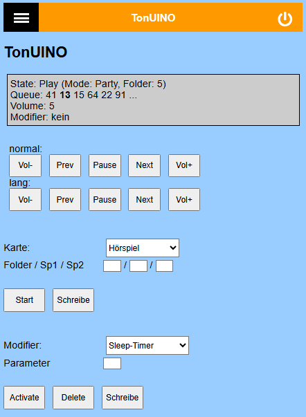

Die Home-Seite der Webapplikation:

Die Konfigurationsseite für die WLAN-Einstellung:
Die Bilder sprechen für sich, so dass keine weiteren Erklärungen nötig sind.

Das wird nicht funktionieren, da R1 und C2 ein Zeitglied bilden (sollen), das den Einschaltimpuls verlängert, bis der Nano nach dem Booten mit D7 übernehmen kann. Da muss ich C2 anscheinend noch etwas vergrößern, da der Nano ESP32 länger benötigt.

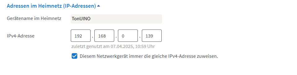

Bei solchen Fällen (ich habe einige ESP32-Cams im Netz) erzwinge ich eine quasi statische IP für jedes Gerät über den DHCP-Server meines Routers (einer AVM FritzBox):
TonUINO_IP_01
Im Netzwerk-Menü des Routers das Gerät suchen und auswählen
Dann weiter über „bearbeiten“ und den Router anweisen, dem Gerät immer dieselbe IP-Adresse zuzuweisen.
So lassen sich auch gleiche Geräte direkt über eine statische IP ansprechen.
Diese Einstellungen sind sicherlich auch bei anderen Routern als den AVM-Geräten möglich.

Kann man hier vielleicht noch den Status des Stand-by Timers (stopped / started) einfügen (im LOG wird die Info ja schon ausgegeben)? Absolut super wäre natürlich, wenn man den Countdown anzeigen könnte.
Ach ja, noch etwas: Kann man im Jukebox-Modus ev. auch die aktuelle Queue anstelle des laufenden Tracks anzeigen (ganz ähnlich, wie beim Party-Modus)?
Ja, das geht jetzt.

Das kann man jetzt über den Hostname machen. Man vergibt verschiedene Namen und kann den entsprechenden TonUINO mit diesen Namen auch erreichen. Wenn der Nameserver im Router das richtig macht. Bei der Fritz Box geht das.
