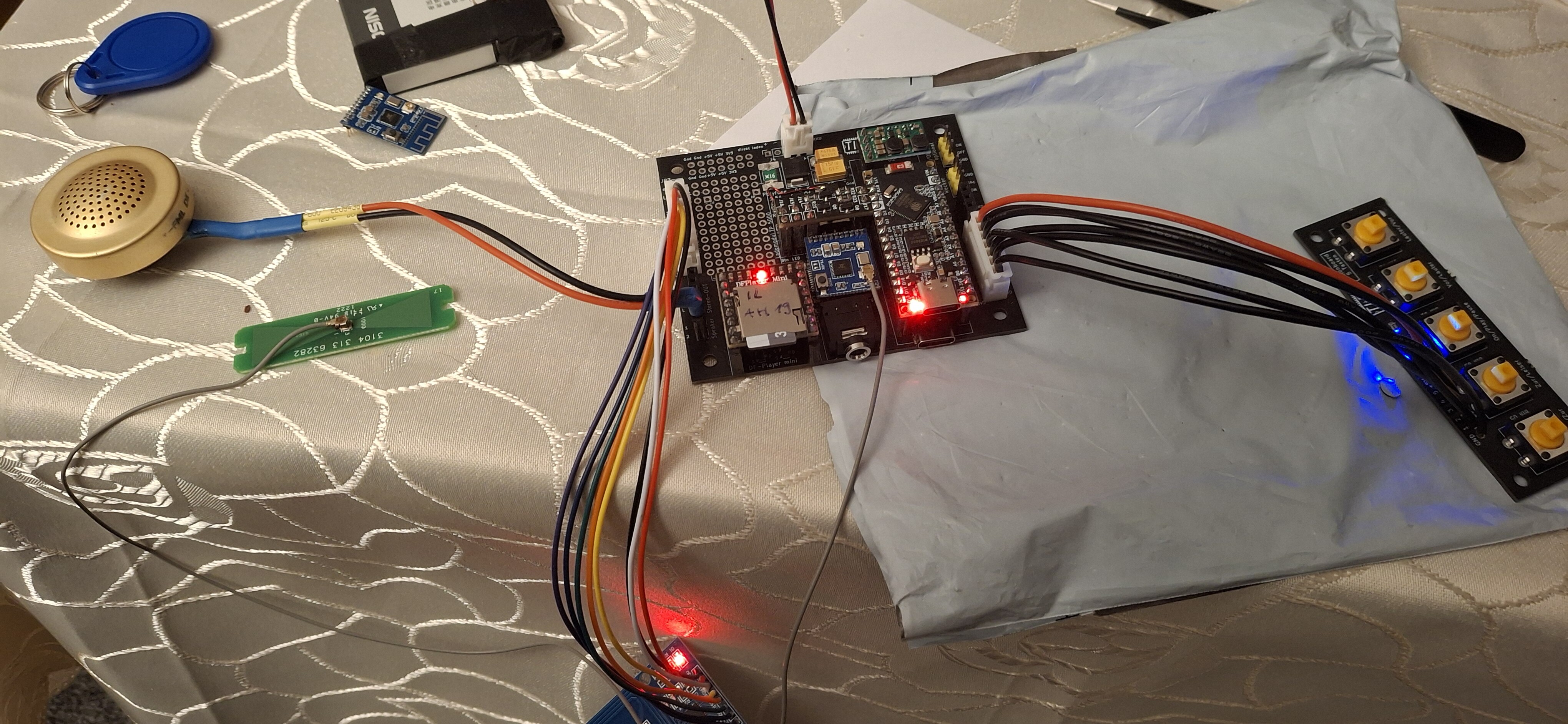

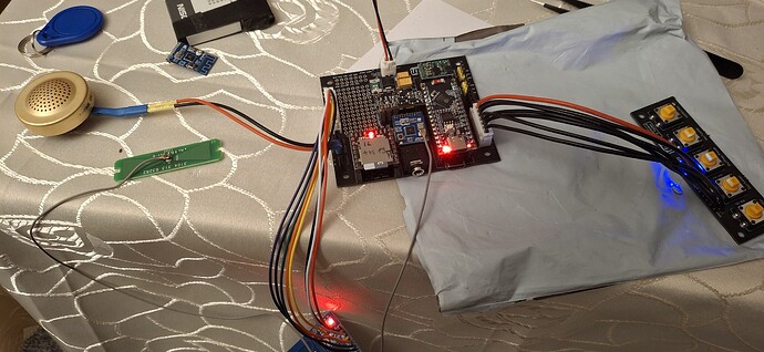

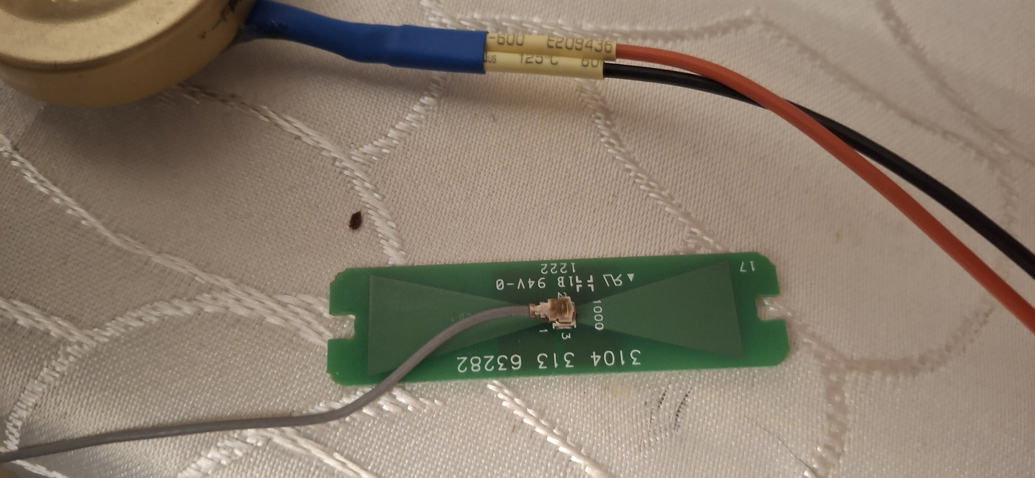

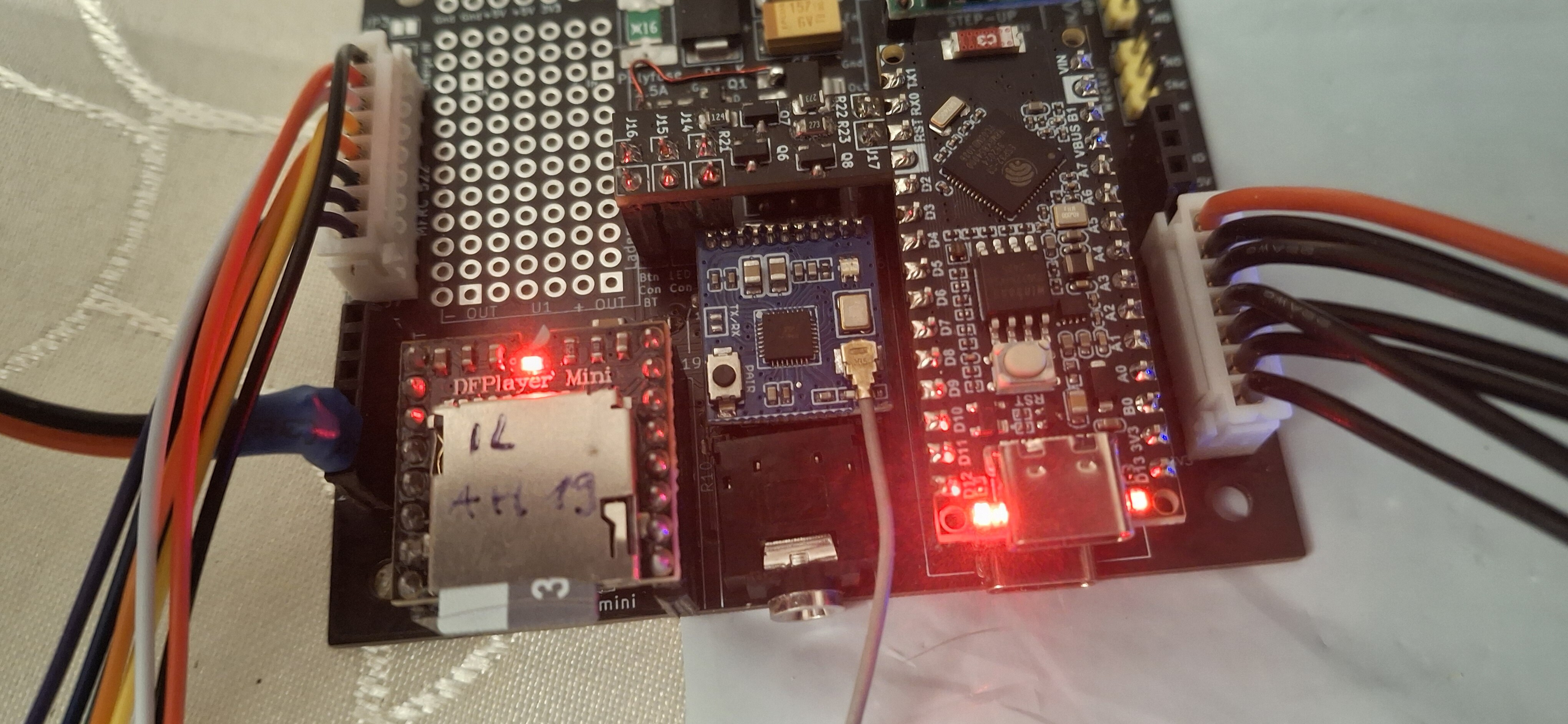

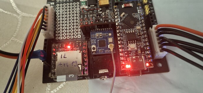

Ich bin gerade dabei, die ESP-Variante zusammen mit BT zu testen. Dabei gab es Schwierigkeiten, wenn BT aktiviert war. Die Weboberfläche war dann nicht mehr erreichbar. Das liegt an der räumlichen Nähe der BT-Antenne auf dem KCX Modul und der Antenne des ESP32. Ich habe jetzt mal bei einem KCX-Modul die Antenne entfernt (An der Perforierung abgeknipst) und durch eine Externe BT-Antenne über kabel an der Koaxbuchse des KCX Moduls ersetzt. Jetzt funktioniert die Weboberfläche auch mit aktivem Bluetooth. Die Antenne hatte ich noch von einem alten W-Lan Drucker, der Kaputt war und den ich ausgeschlachtet hatte.
Hab gerade mal bei E-B… gestöbert. Da gibt es preiswerte W-Lan oder Bluetooth-antennen mit passendem Kabel und Stecker in verschiedensten Ausführungen.

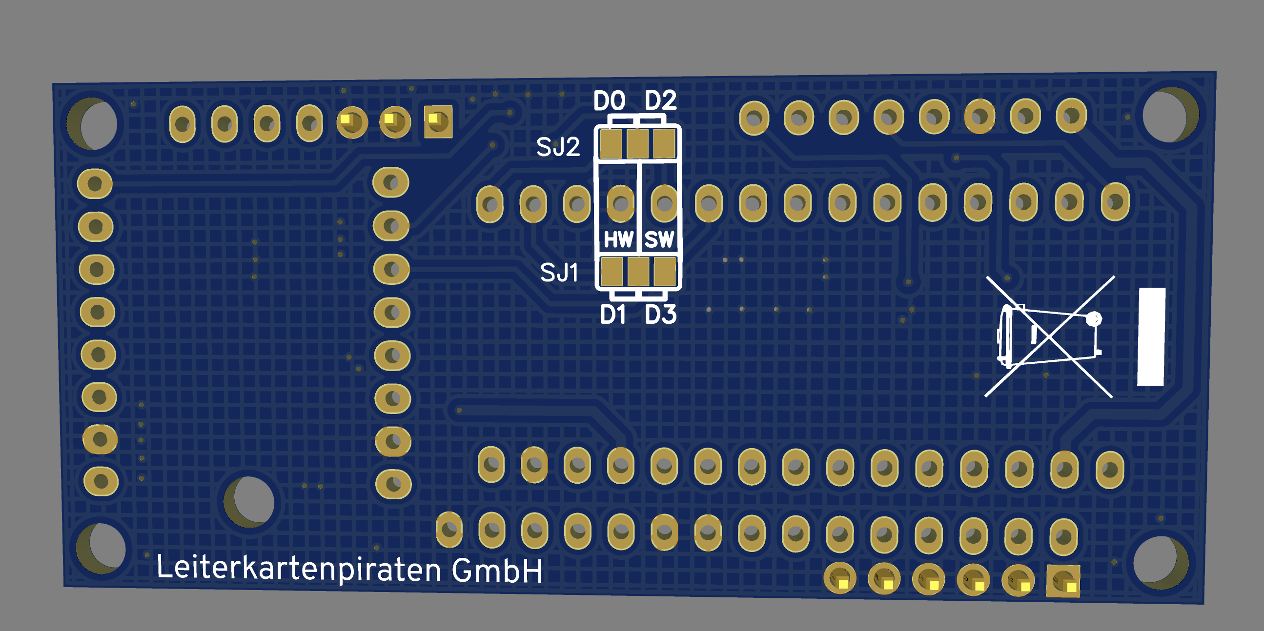

Die Classic wird sehr bald einen Solderjumper haben. Damit kann man zwischen Softserial und HW-Serial wählen.
(Das Leiterkartenpiraten GmbH muss noch raus)
