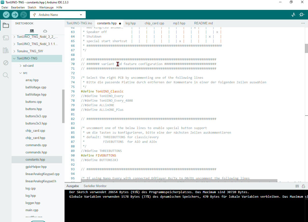

Habe gerade zu Testzwecken von Githup heruntergeladen:
TonUINO-TNG.ino in der Arduino IDE geöffnet und für Nano compilieren lassen.
→ gleiche Fehlermeldungen, wie bei Dir
Bitte für folgendes die UNMODIFIZIERTE „constants.hpp“ verwenden!

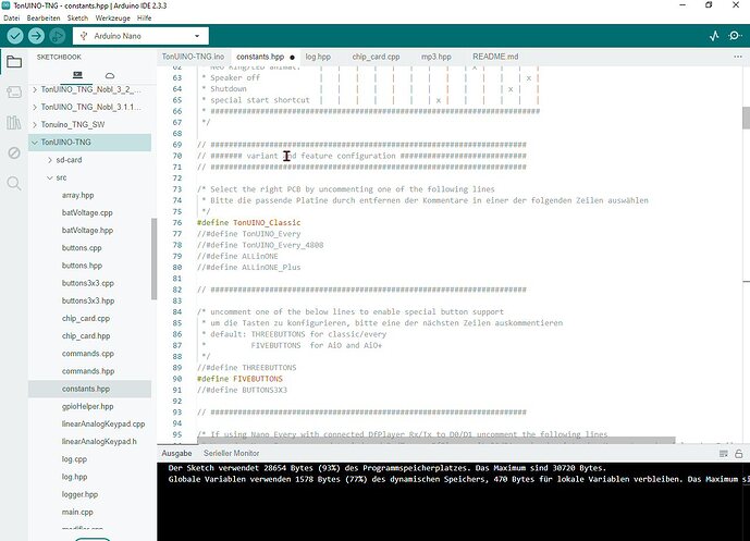

Jetzt „constants.hpp“ geöffnet (in demselben Sketchbook) und in Zeile 76 die zwei // am Anfang entfernt. Dann sieht die Zeile so aus:
#define TonUINO_Classic
Erneut compilieren und:
Der Sketch verwendet 28326 Bytes (92%) des Programmspeicherplatzes. Das Maximum sind 30720 Bytes.
Globale Variablen verwenden 1518 Bytes (74%) des dynamischen Speichers, 530 Bytes für lokale Variablen verbleiben. Das Maximum sind 2048 Bytes.
KEINE weiteren Fehlermeldungen mehr :muscle:
Damit die SW dann wirklich läuft, musst Du etwas weiter unten jeweils die führenden 2 Schrägstriche entfernen bei:
Zeile 90
#define FIVEBUTTONS
und Zeile 327
#define USE_POLOLU_SHUTDOWN
Damit solltest Du dann die 5-Button Variante auf Classic-Platine mit dem richtgen Signal zum Abschalten des Pololu haqben.

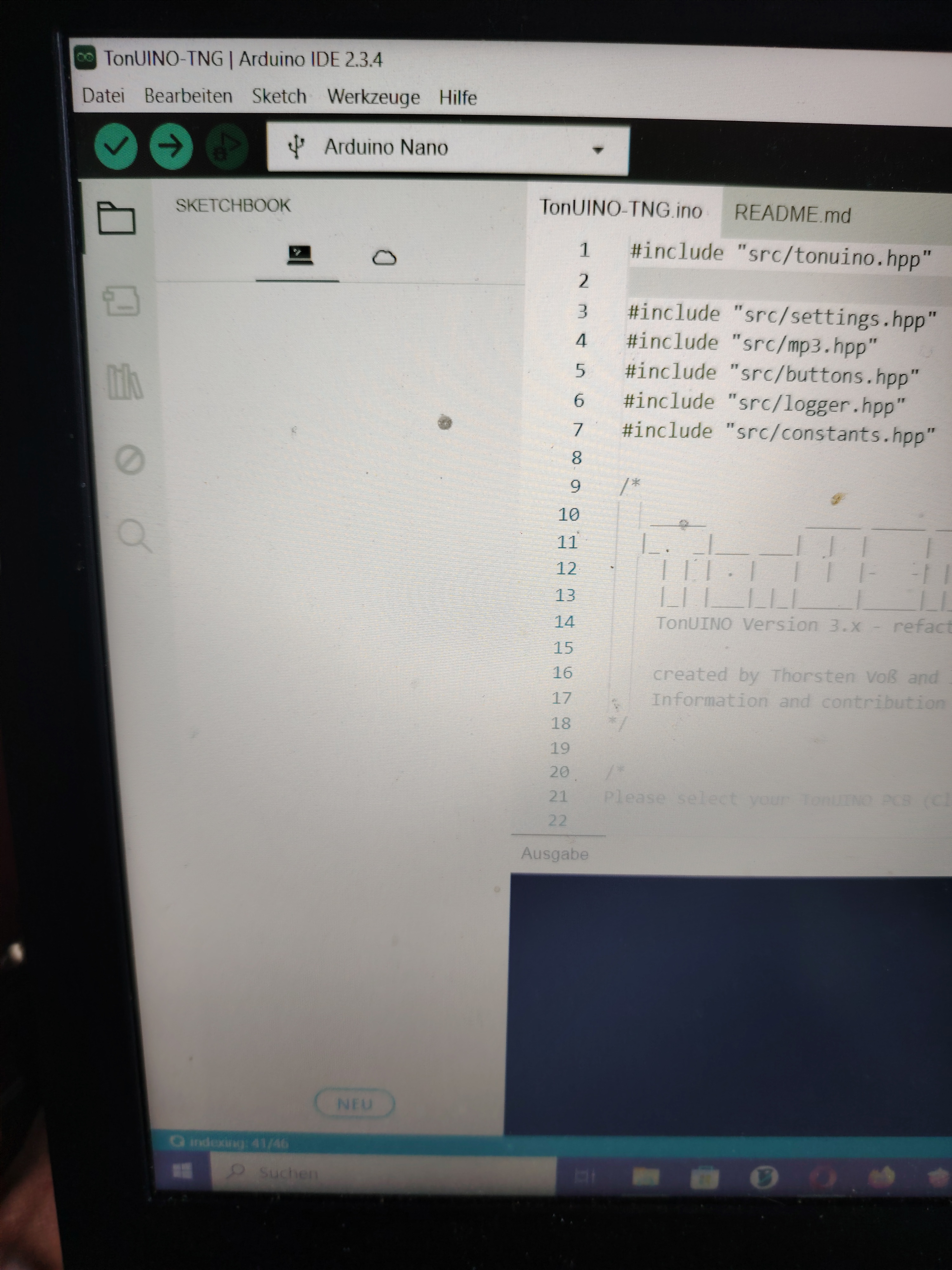

Mit welchem Programm öffnest du die Datei? Windows schlägt Editor vor?
Da stehen keine zeilen
Nicht Windows! Wir arbeiten doch in der Arduino IDE.
Da kann man doch die Programmdateien öffnen, lesen und auch editieren.
Vielen Dank für deine Hilfe.
Warum kann ich bei mir nichts auswählen?
Obwohl der Ordner und ino Datei den selben Namen haben?
Vielleicht muss ich noch skech installieren das es angezeigt wird? Welche hast du installiert?
Installieren musste ich kein zusätzliches Programm.

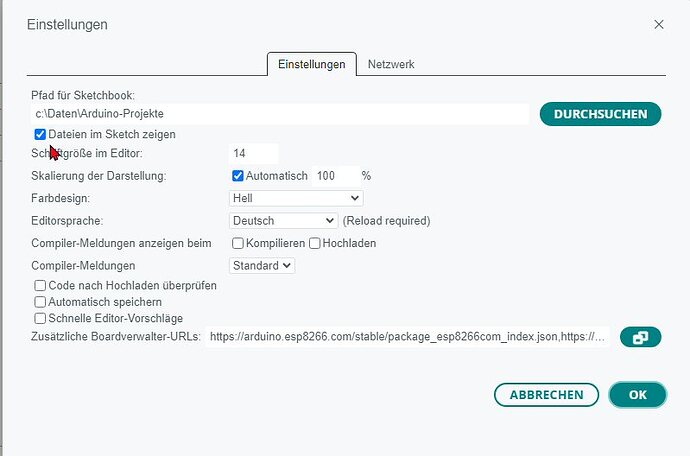

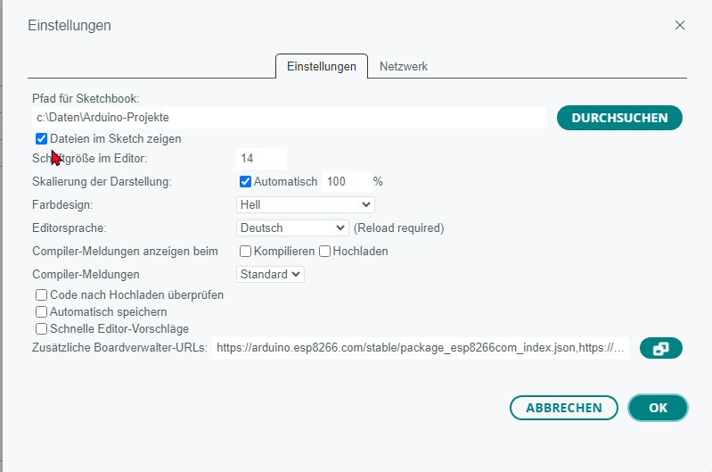

Vielleicht schaust Du mal unter „Datei | Einstellungen“
Dort ist das Projektverzeichnis für deine Arduino-Projekte angegeben und bei mir ist zusätzlich „angehakt“ - „Dateien im Sketch anzeigen“
Das gesamte TonUINO-TNG Verzeichnis sollte entweder das angegebene Sketchbook-Verzeichnis , oder ein Unterverzeichnis davon sein. Ansonsten „findet“ die Arduino IDE die anderen Dateien anscheinend nicht.
Vielleicht hilft es, wenn Du das auch so einstellst.

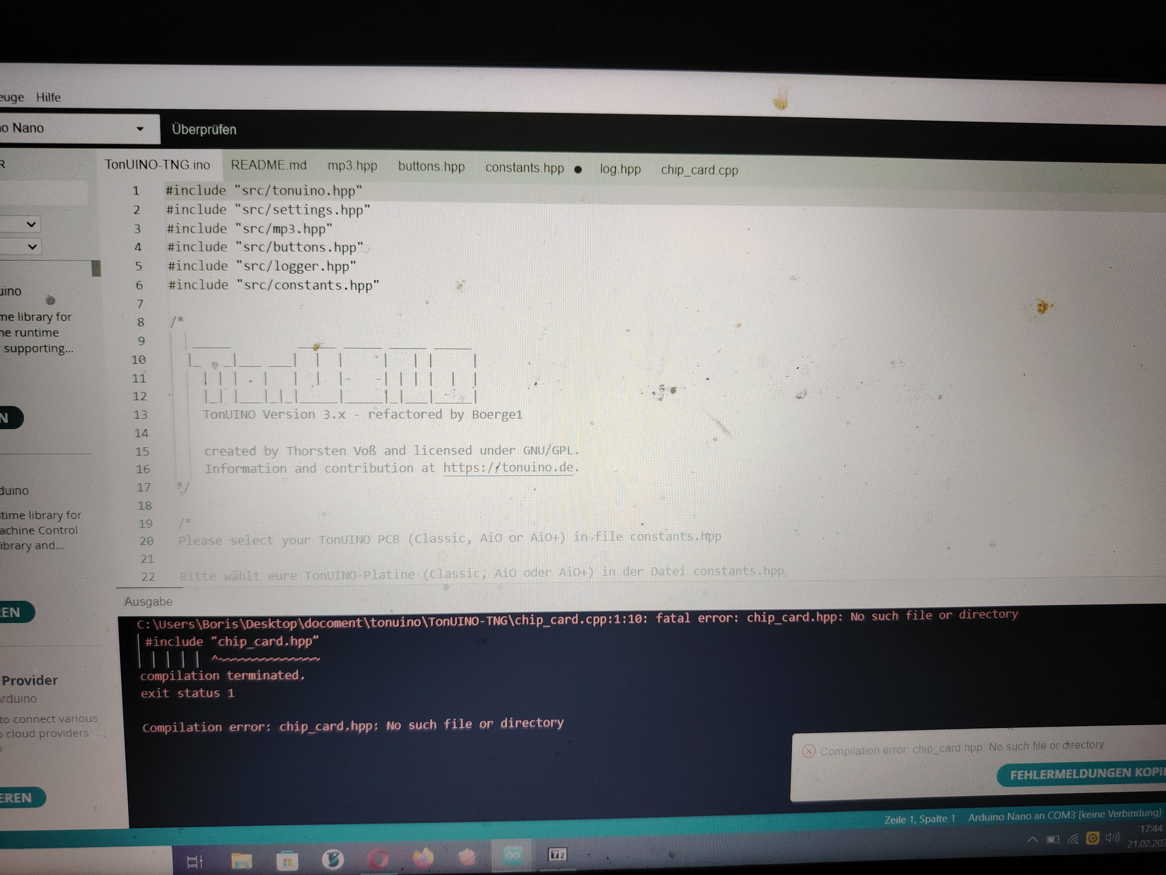

entschuldigung für das unscharfe bild. dachte man kann was erkennen. dachte im ersten augenblick das irgenwas nicht chip_card.hph nicht stimmt.
C:\Users\Boris\Desktop\docoment\tonuino\TonUINO-TNG\chip_card.cpp:1:10: fatal error: chip_card.hpp: No such file or directory
 #include "chip_card.hpp"
compilation terminated.
exit status 1
Compilation error: chip_card.hpp: No such file or directory
hoffe du kannst mir helfen. vielen dank für deine unterstüzung.

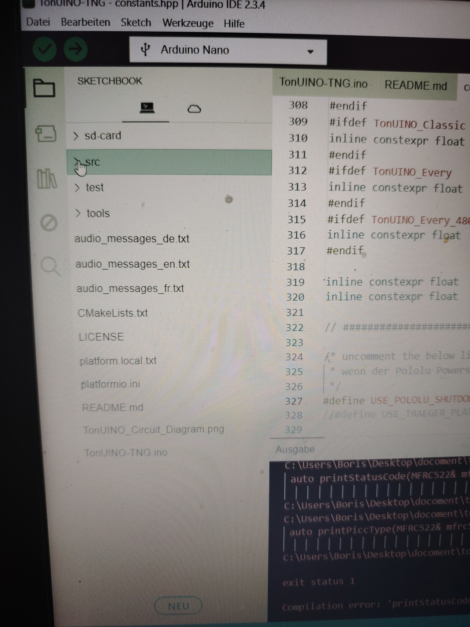

C:\Users\Boris\Desktop\docoment\tonuino\TonUINO-TNG\src\chip_card.cpp:51:66: error: ‚printStatusCode‘ function uses ‚auto‘ type specifier without trailing return type
auto printStatusCode(MFRC522& mfrc522, MFRC522::StatusCode status) {
C:\Users\Boris\Desktop\docoment\tonuino\TonUINO-TNG\src\chip_card.cpp:51:66: note: deduced return type only available with -std=c++14 or -std=gnu++14
C:\Users\Boris\Desktop\docoment\tonuino\TonUINO-TNG\src\chip_card.cpp:58:65: error: ‚printPiccType‘ function uses ‚auto‘ type specifier without trailing return type
auto printPiccType(MFRC522& mfrc522, MFRC522::PICC_Type piccType) {
C:\Users\Boris\Desktop\docoment\tonuino\TonUINO-TNG\src\chip_card.cpp:58:65: note: deduced return type only available with -std=c++14 or -std=gnu++14
exit status 1
Compilation error: ‚printStatusCode‘ function uses ‚auto‘ type specifier without trailing return type
Was hast Du denn in der Arduino IDE als „Pfad für Sketbook“ eingetragen??
Mit „verschieben“ meine ich, dass das Verzeichnis mit der ino-Datei mit seinem gesamten Inhalt und auch sämtlichen Unterverzeichnissen in genau DIESEN Pfad gehört.
Und zwar alle Dateien, so wie sie aus dem ZIP entstehen, noch nix editiert oder verändert.
Jetzt solltest du die Ordner und Inhalte in der Arduino IDE sehen können.

Die Plattform.local und Plattformio habe ich in den Ordner kopiert „arduino15/packages/arduino/Hardware/avr/1.8.5“

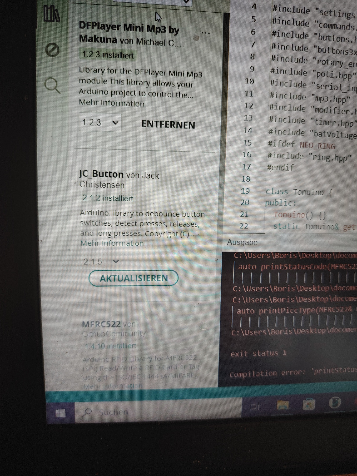

Hast du ausser den 3 libraries
Jc_button Version 2.1.2
DFPlayer Mini Mp3 by makuna 1.4.10
MFRC522 1.2.3
Noch weitere libraries installiert? Oder hast du von 3 eine andere Version?

Da hast du bestimmt nur was vertauscht, oder? Im README steht ja
Libraries
  • Es müssen folgende Versionen der Libraries verwendet werden:
    • jchristensen/JC_Button: 2.1.2
    • miguelbalboa/MFRC522: 1.4.10
    • makuna/DFPlayer Mini Mp3 by Makuna: 1.2.3
Und du hast die Versionen von RFID Modul und Player genau andersherum angegeben.
Nach der Fehlermeldung sieht es so aus als wäre platform.local nicht am richtigen Platz. Die PlatformIO Datei hättest du nicht kopieren müssen. Die braucht die Arduino IDE nicht. Ich würde zum Aufspielen allerdings PlatformIO empfehlen. Da wird automatisch die richtige Version aller Bibliotheken installiert. Außerdem braucht man da die platform.local Datei nicht und es werden auch direkt alle Dateien aus dem src Ordner mit angezeigt. Falls du es probieren willst findest du hier die Anleitung.

Diese 3 sind installiert sehr kein Fehler oder übersehe ich was
Du hast geschrieben
Das Readme sagt
Dafür hast du
Und das Readme sagt
Die Versionsnummern sind genau vertauscht. Es gibt vom Player ja aber gar keine 1.4.10. Deshalb gehe ich davon aus, dass du das beim Schreiben vertauscht hast. Aber alles richtig installiert ist.

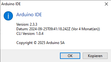

In welcher Version der Arduino IDE „stochern“ wir denn bei Dir herum?
Bei mir läuft:
ArduinoIDE_Version
