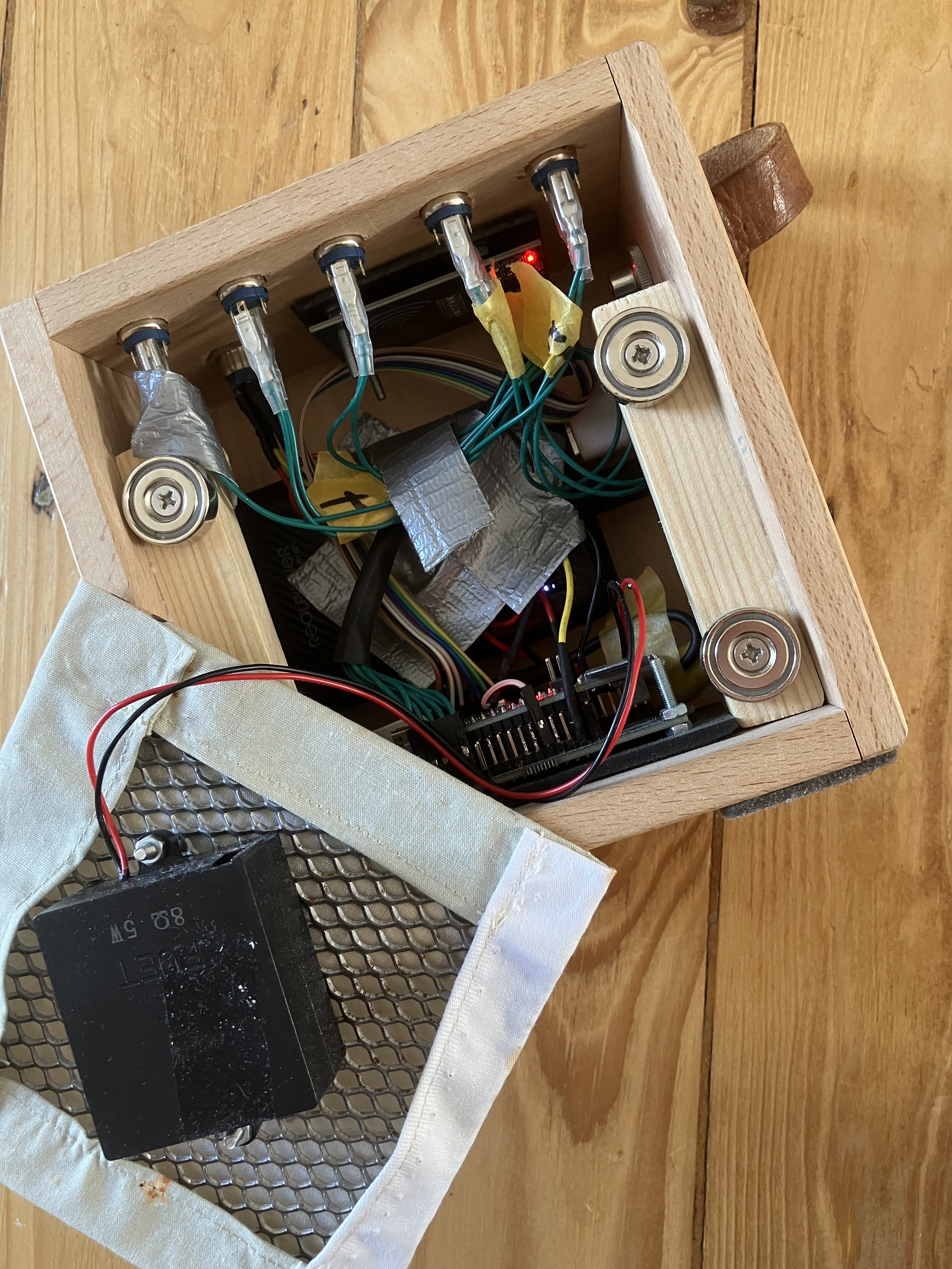

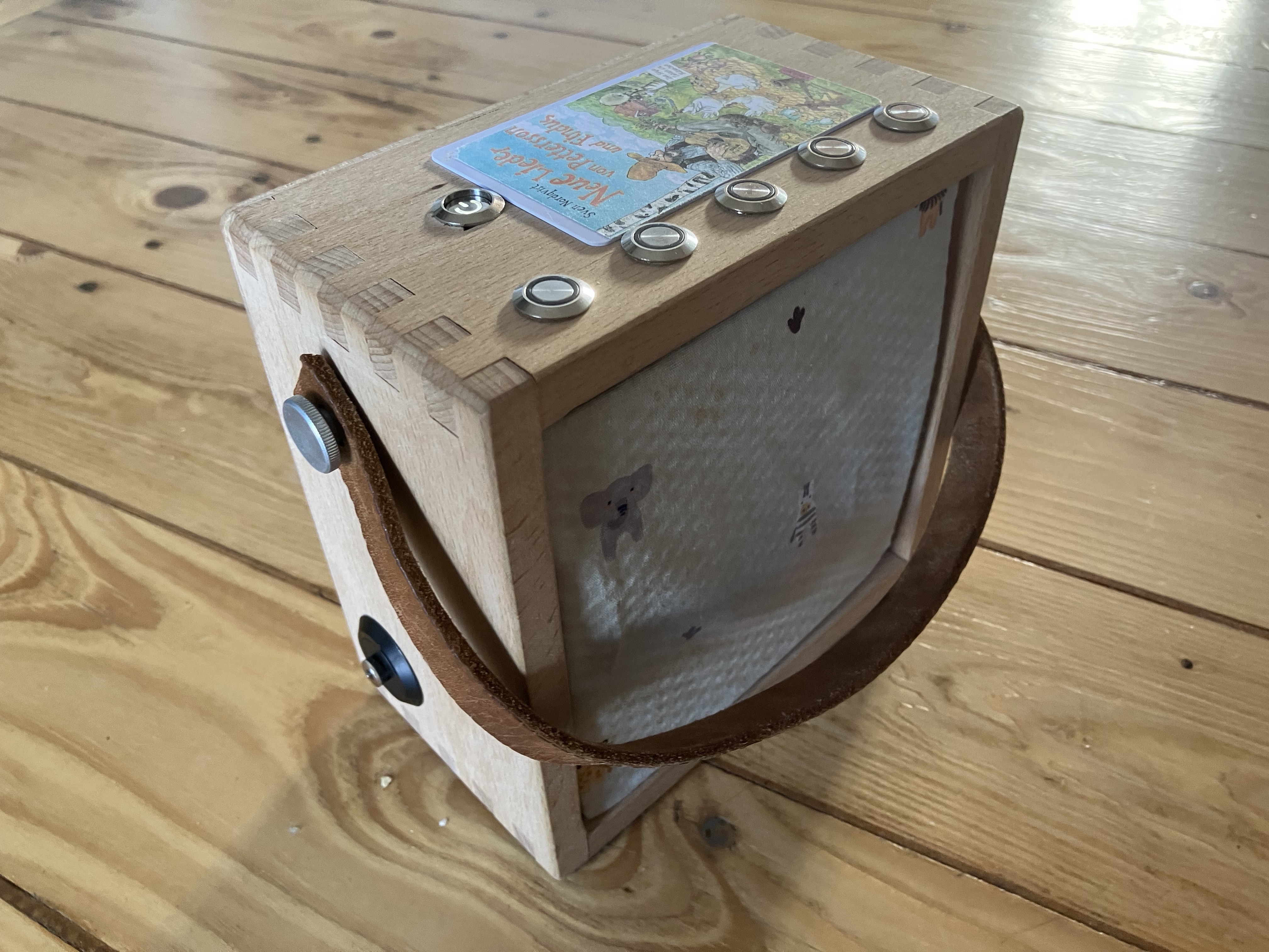

die Box für meinen Sohn ist schon über ein Jahr in Betrieb. Der Vollständigkeit halber wollte ich sie nun hier noch abschließend vorstellen, und mich vor allem für das tolle Projekt und die exzellente Dokumentation im Forum vielfach bedanken. Es ist die zweite Box, die ich gebaut habe, und mehrere Kinder hatten schon sehr viel Freude mit den Boxen! Vielen Dank allen Beitragenden!
Basis ist erneut die Casani Box. Die Lautsprecherabdeckung wird magnetisch gehalten. Sonst sind es Standard Teile. Powerbank 10.000mAh von Realpower funktioniert super und hält ewig.
