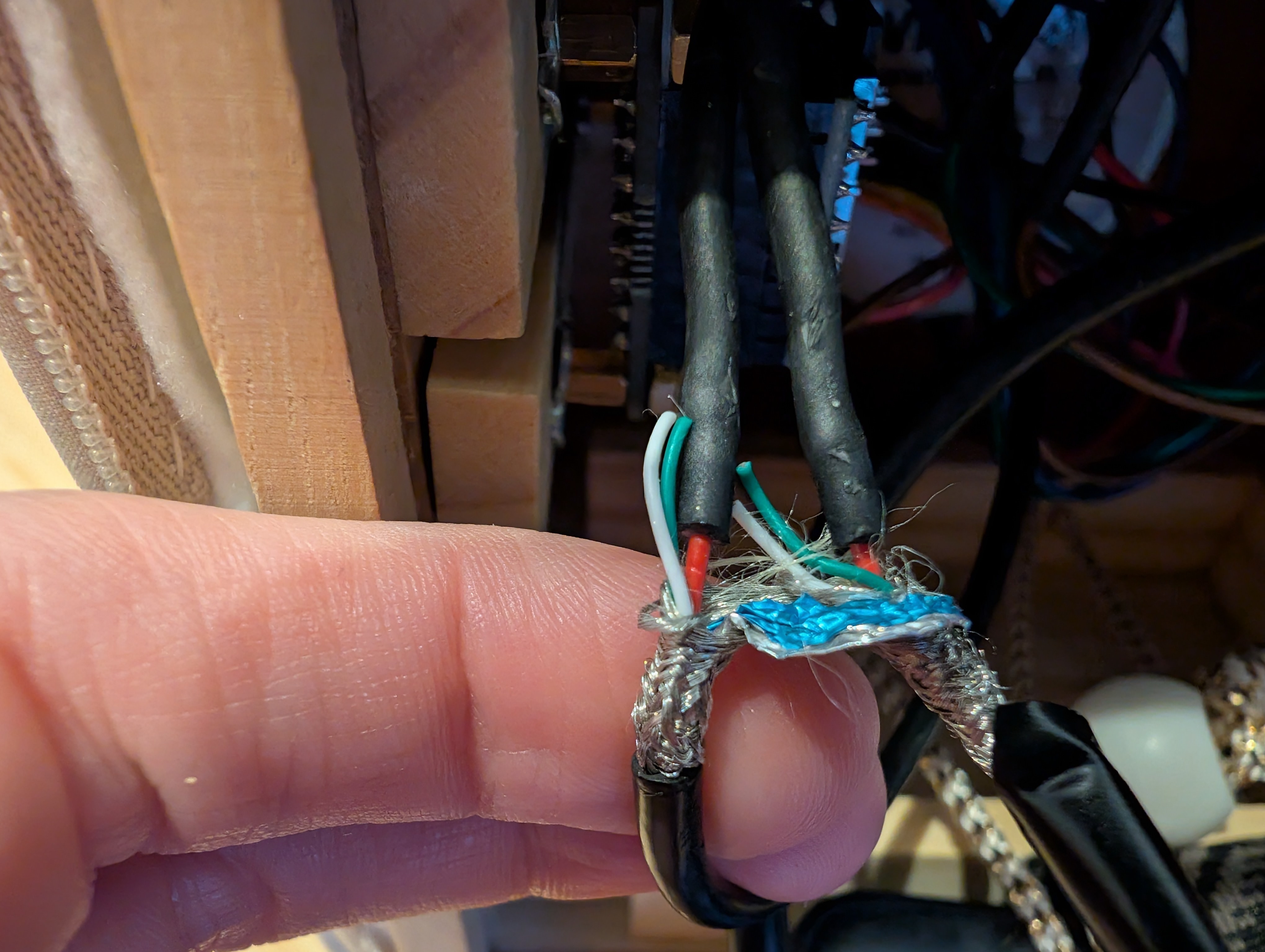

Falls nicht, habe ich aber noch eine Frage zu der Breakoutboard-Lösung: Ich war etwas verwirrt, als ich das USB-Kabel geöffnet hatte, weil ich kein GND-Kabel gefunden hatte (nur rot, weiß und grün; rot ist jetzt über den Kippschalter verbunden, weiß und grün sind durchtrennt). Ich hatte dann online gelesen, dass GND auch durch eine Folie im Kabel ersetzt sein kann - das ist dann bei mir wohl der Fall. Zumindest meine ich, unter dem Geflecht einen Zipfel Folie zu erkennen.
Kriege ich GND mit der Folie auch irgendwie mit dem Breakoutboard verbunden?
(Das Kabel komplett entfernen kann ich, wie gesagt, leider nicht, weil der Arduino leider so blöd verbaut ist, dass ich ihn nicht mehr entfernen kann und das Kabel zur Stromversorgung eingeklemmt ist :frowning: )

Ja, ich habe mich auch gewundert, kein GND zu finden, aber auf diesem Foto sieht man die Folie gut (silber/blau):
“In some cords, the absence of the standard dark conductor indicates that the ground is integrated into the shield foil or braided mesh.“ (Quelle)

Die Folie macht nicht die GND-Verbindung sondern das Geflecht. Kontrolliere doch bitt mal, ob das ununterbrochen ist bzw. keinen Wackelkontakt hat. Nötigenfalls kannst du das auch mit einer kurzen Litze verbinden (löten).
