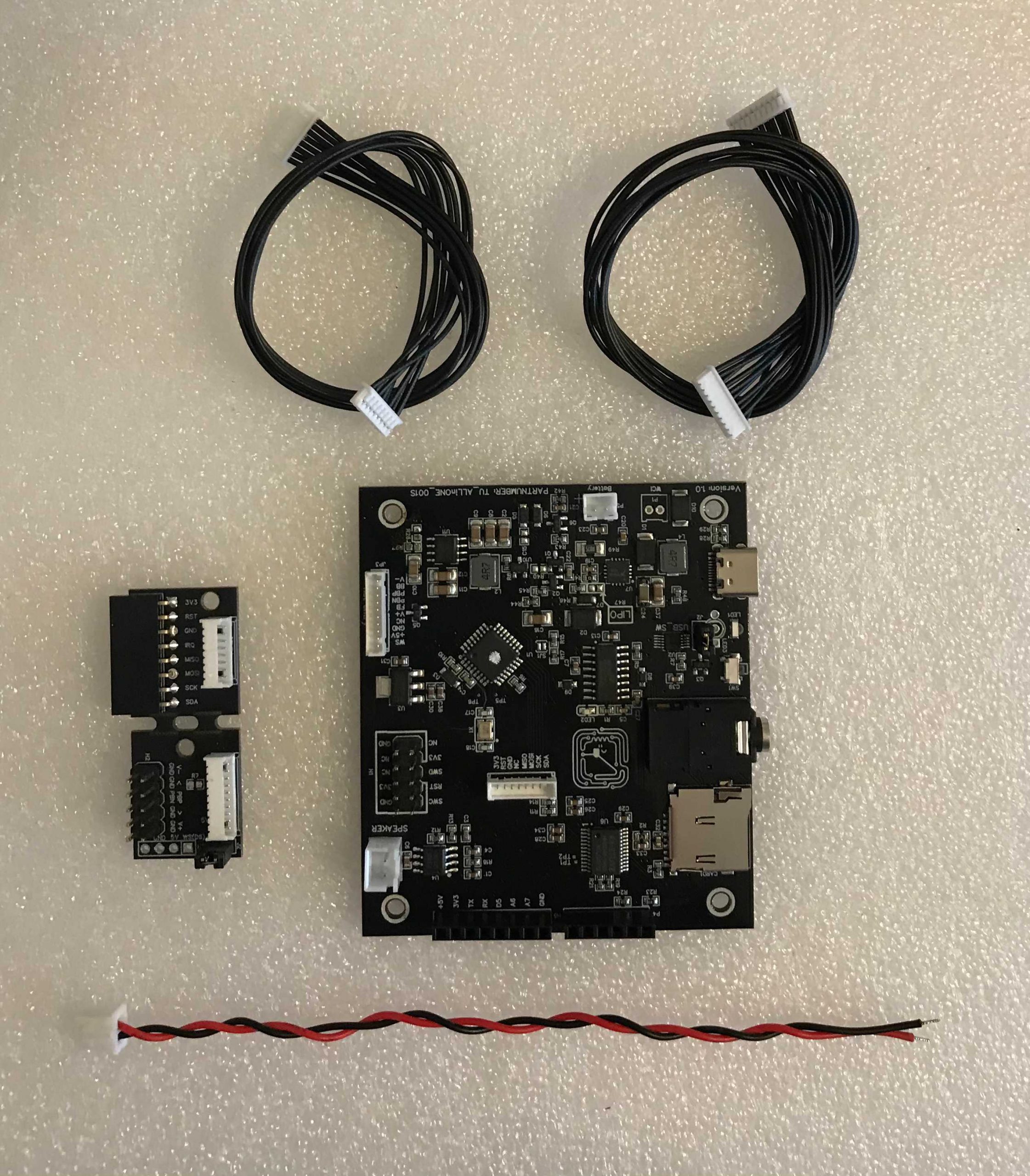

Was ist denn dann das Teil unten links im Bild? Dachte das wäre der RFID Leser?
Ich in davon ausgegangen, dass das AiO Set eigentlich alles beinhaltet, um die Box betriebsbereit zu machen…
Das ist ein Adapter um einen Reader anzuschließen. Genauso wie der Button Adapter ja auch kein Button ist sondern ein Adapter um Buttons anzuschließen.
Das hab ich nicht gecheckt, das erklärt natürlich so einiges.
Dann ist „AllinOne“ aber echt irreführend… Also brauche ich noch einen NFC Leser?
All in One bezieht sich darauf, daß die Platine den Mikrocontroller (beim Classic der Nano), der MP3 Chip (beim Classic der DF Player Mini), die Kopfhörer Buchse (beim Classic die EASY_HP) und die Ladeschaltung (beim Classic quasi die Powerbank) auf einer Platine vereint ist. You geht the idea? Den Reader, Buttons und Lautsprecher etc. musst du bei beiden Lösungen ja extra kaufen.
