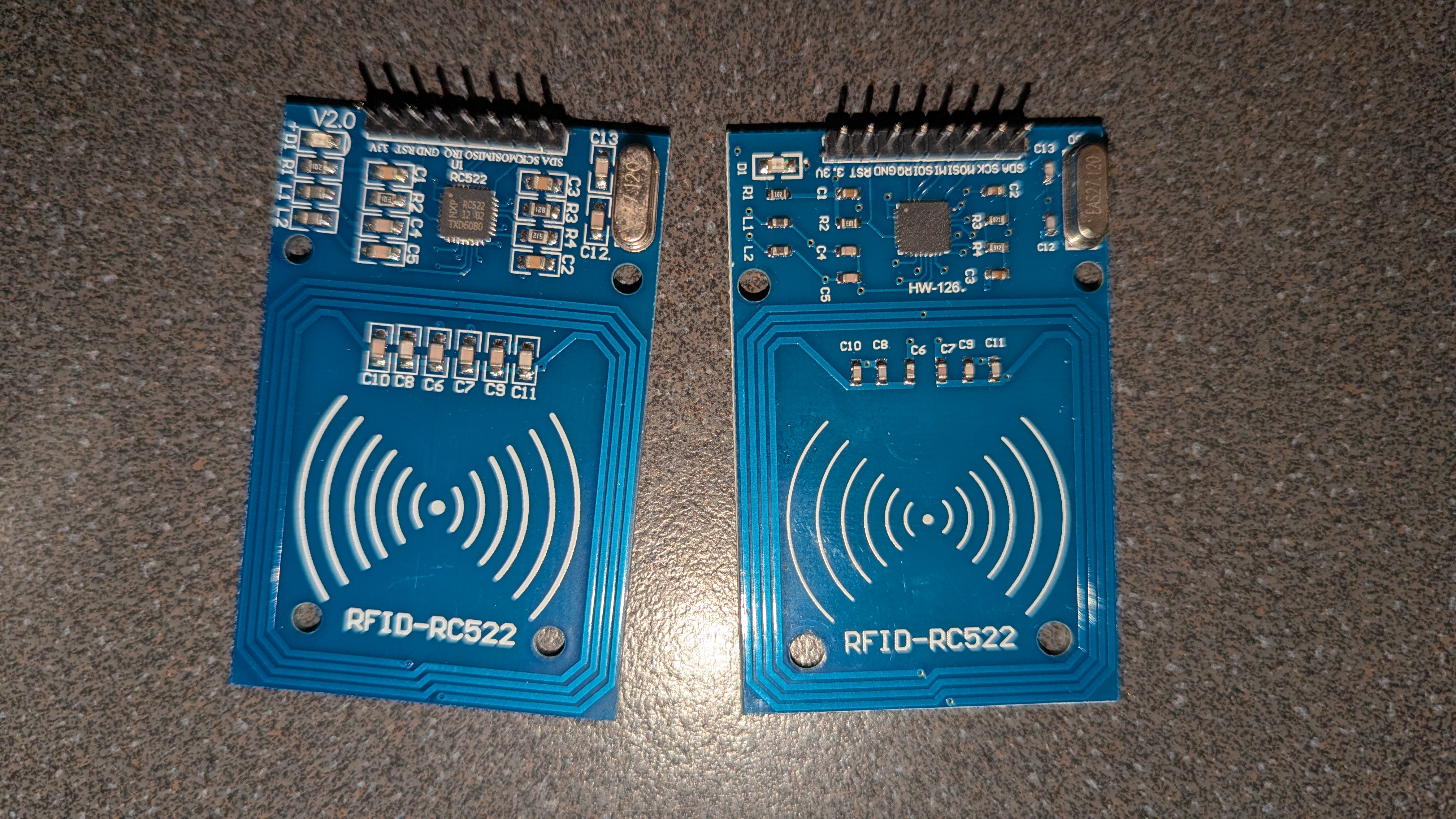

Noch ein kurzer input, weil ich gerade ein paar Stunden damit verbraten habe:
Bei einer box gingen bei mir alle Mifare Classic, jedoch keine Ultraloght C (NTAG215) jetzt habe ich den reader ausgetauscht. Mit der version 2.0 funktionert es jetzt (links im Bild)
