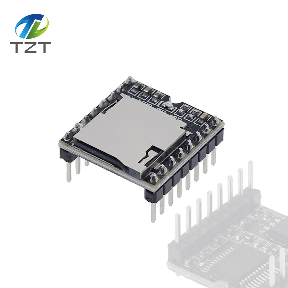

Ich werde morgen mal einen 2. Dfplayer testen bzw. mir eine andere Micro SD Karte ausleihen und testen.

Zeige bitte mal den Inhalt der SD Karte. Peinlich genau das hier aus der #hardware FAQ befolgt?
  • Hat die SD-Karte max. 32 GB?
  • Die SD-Card sollte normal formatiert werden, keine Schnellformatierung. Hierbei ist darauf zu achten, daß FAT16 oder FAT32 gewählt wird - exFAT wird nicht unterstützt!
  • Wurde die Ordner- / Datei-Struktur auf der SD-Karte beachtet? (Die Ordner “ mp3 ”- und “ advert ” MÜSSEN mit Inhalten vorhanden sein, eigene Ordner MÜSSEN 01 bis 99 heißen, Dateien in den Ordnern MÜSSEN mit einer dreistelligen Nummer beginnen (001 bis 255), können aber weitere Zeichen enthalten.)
    Achtung: Nicht alle DFPlayer akzeptieren im Dateinamen Zeichen hinter der dreistelligen Nummer.
  • Sind keine unnötigen Dateien auf der Karte vorhanden, wie sie zum Beispiel von MacOS dort abgelegt werden (Spotlight und Co.)?

Gilt das auch für den Inhalt der Ordner? Sprich alle Dateien mit 001, 002, 003, usw. durchnummeriert, ohne Lücken u d idealerwise alle Dateien und Ordner mit einem einzigen Kopiervorgang auf die SD Karte kopiert?
Tatsächlich waren die Titel in den Ordnern nur 2 stellig. Habe ich Korrigiert, aber ohne Erfolg. Keinerlei Änderung.

Sieht eigentlich ok aus. Gut es ist teilweise durcheinander, aber das kann auch nur die Darstellung sein…
Ich verstehe nicht, wie das anlernen funktionieren kann und das abspielen nicht. Ein Softwareproblem kann es eigentlich nicht sein, aber trotzdem: Hast du mal die DEV oder gar meine Version ausprobiert?
Ich habe die dev Version aufgespielt.
Mit dieser kann ich nich das Menü aufrufen (das geht denke ich dort irgendwie anders?) und auch ohne Karte nicht losspielen.
Wenn ich eine der alten Karten drauflege kommt ein “play Folder”, ich höre einen kurzen knacks, danach wieder nichts. Die Tastendrücke (15/16) werden nicht mehr angezeigt wenn eine Karte drauf war.
 _____         _____ _____ _____ _____
|_   _|___ ___|  |  |     |   | |     |
  |_| |___|_|_|_____|_____|_|___|_____|
TonUINO Version 2.1
created by Thorsten Voß and licensed under GNU/GPL.
Information and contribution at https://tonuino.de.
=== loadSettingsFromFlash()
Version: 2
Maximal Volume: 25
Minimal Volume: 5
Initial Volume: 15
EQ: 1
Locked: 0
Sleep Timer: 0
Inverted Volume Buttons: 1
Admin Menu locked: 0
Admin Menu Pin: 1111
=== setstandbyTimer()
0
Firmware Version: 0x92 = v2.0
=== playShortCut()
3
Shortcut not configured!
=== volumeUp()
16
=== volumeDown()
15
Card UID: C5 28 05 3D
PICC type: MIFARE 1KB
Authenticating Classic using key A...
Reading data from block 4 ...
Data on Card :
 13 37 B3 47 01 03 02 00 00 00 00 00 00 00 00 00
3
3
== playFolder()
=== disablestandby()
Oooookay - Ich habe das DFPlayer Modul getauscht (will ja 3 Boxen bauen). Ging sofort!
Yay!
Ich habe dieses hier gekauft:
Das funktionierende Modul macht auch die Störgeräusche nicht (die ich auf meinen Breadboard aufbau geschoben hatte).
Danke
Jetzt muss ich nurnoch verstehen wie man bei der DEV Version Karten anlernt ^^
Was steht auf den Chips unten auf dem DFPlayer? Sowohl auf dem Modul was nicht ging und auf dem was geht. Kannst du davon mal ein Foto machen wo man die Beschriftung erkennen kann?
Du legst einfach eine leere Karte auf. Oder über das Admin Menü falls die Karte schon mal beschrieben war.
Die Module sehen absolut identisch aus. gleiche Beschriftung. Auch Farblich/Font o.ä. kann ich keine Unterschiede feststellen. Sind ja alle 3 vom gleichen Chinesen.
