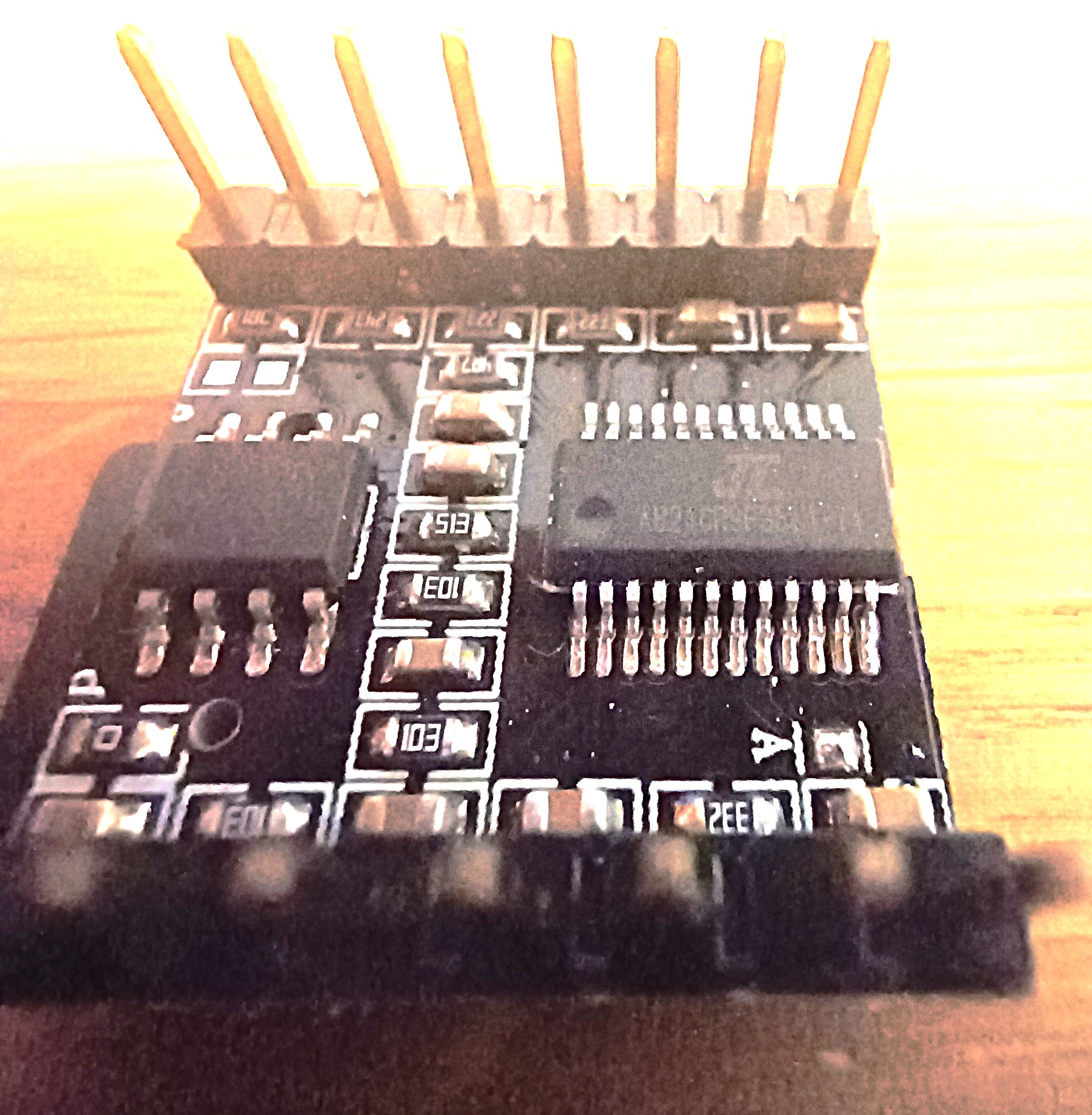

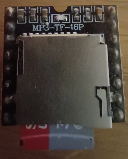

Was für einen DFPlayer hast du eigentlich?
Zum DFPlayer, da musste ich erst mal die Box auseinanderbauen, um zu schauen was drin ist. Hatte beim Bau einfach mal drei verschiedene bei Ali bestellt und der Erste hat gleich funktioniert, ohne was spezielles zu machen.
