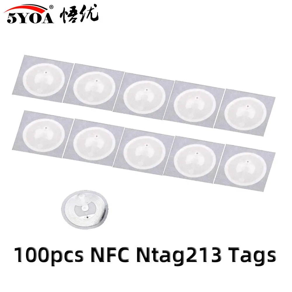

Guten Abend,
ich bin gerade dabei eine Bestellung bei Aliexpress zu tätitgen.
Bin jetzt auf folgende Sticker gestoßen.
funktionieren diese für dieses Projekt?
Ich will mir Figuren drucken und diese mit einem Magnet ausstatten, wird der Magnet diese Sticker stören?
Guten Morgen,
ich nutze auch solche Sticker. Sie funktionieren.
Dankeschön. Habe heute bestellt.
Ich benutze solche Sticker auch. Ich weiß aber nicht ob es genau die gleichen sind. Auf jeden Fall sind diese Sticker schwerer zu lesen als die Karten, das heißt dass sie deutlich näher am Reader sein müssen um gelesen zu werden. Das gleiche gilt auch für das beschreiben. Hier ist auch ein möglichst geringer Abstand nötig.
Bei mir sind diese Sticker im Einsatz:
https://www.amazon.de/gp/product/B01FLOQNMI/ref=ppx_yo_dt_b_search_asin_title?tag=tonuino-21
Sind nicht von AliExpress sondern von Amazon und damit eine ganze Nummer teurer, funktionieren aber ohne Probleme. Ich habe sowohl einen Magneten in der Box als auch einen in der Figur.
