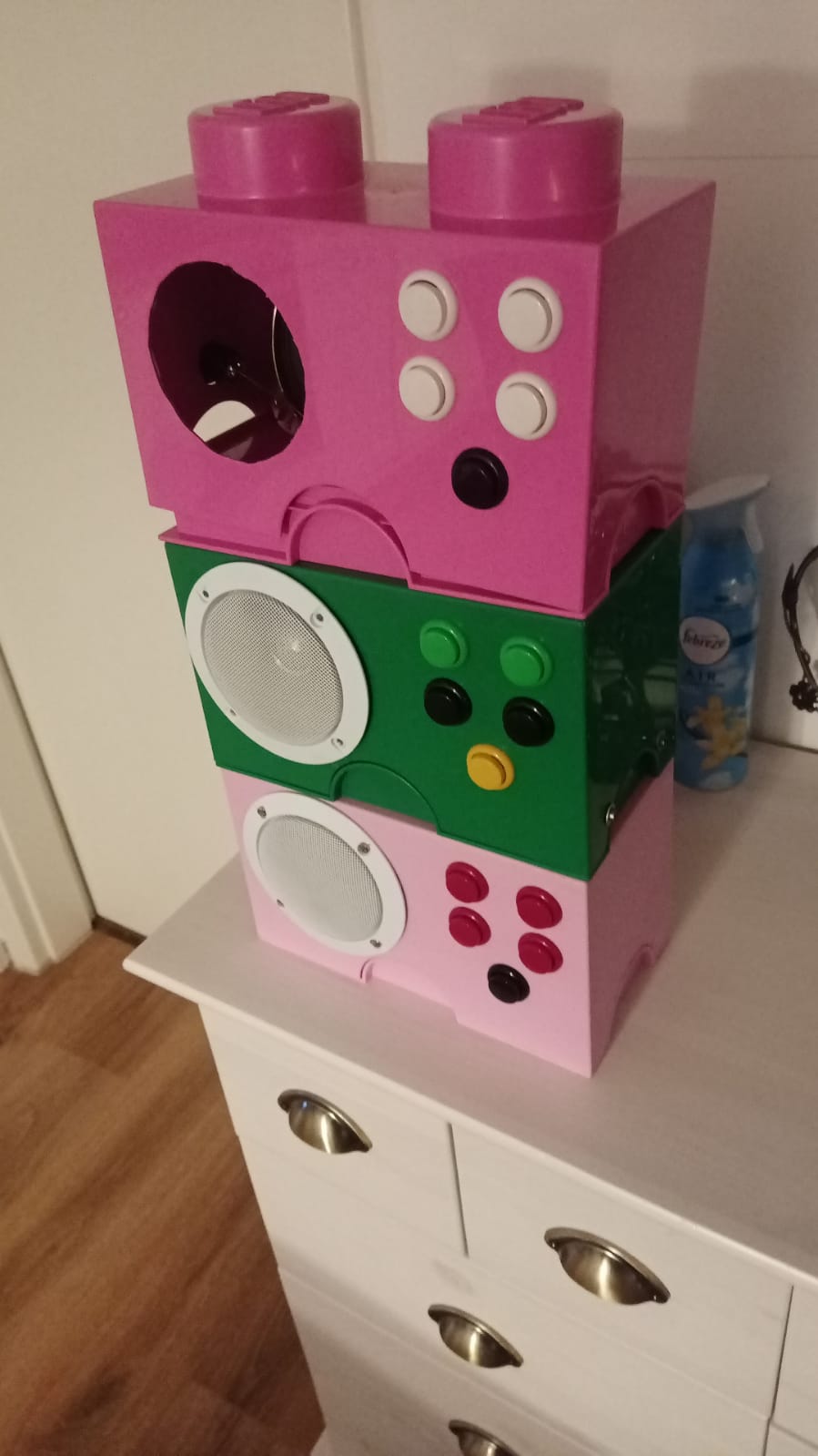

Was meint ihr Funktionieren die?
Wohne Zwischen Bamberg und Erlangen.
Ein Vater im Kindergarten bringt mit so ein Teil mit womit man die Lötstellen entfernen kann. Wobei ich noch nicht sicher bin. Ob die neuen Lötstellen besser werden. Vielleicht kann er ja helfen. Aber Problem ist das er sich 0,0 mit Ardoino auskennt. Besser gesagt bei ihn ist es 30 Jahre her meinte er.
Aber mal schauen Wegwerfen tut ich es ja nicht 2 von 4 gehen wunderbar. Vielleicht auch 3 von 4. Das stellt sich erst heraus wenn ich den vierten fertig habe.
Aber ja habt recht eigentlich zu schade das wegzuwerfen. Vor allem wenn man sieht wie 18 Kinder Stop Tanz spielen. mit was für einer freude

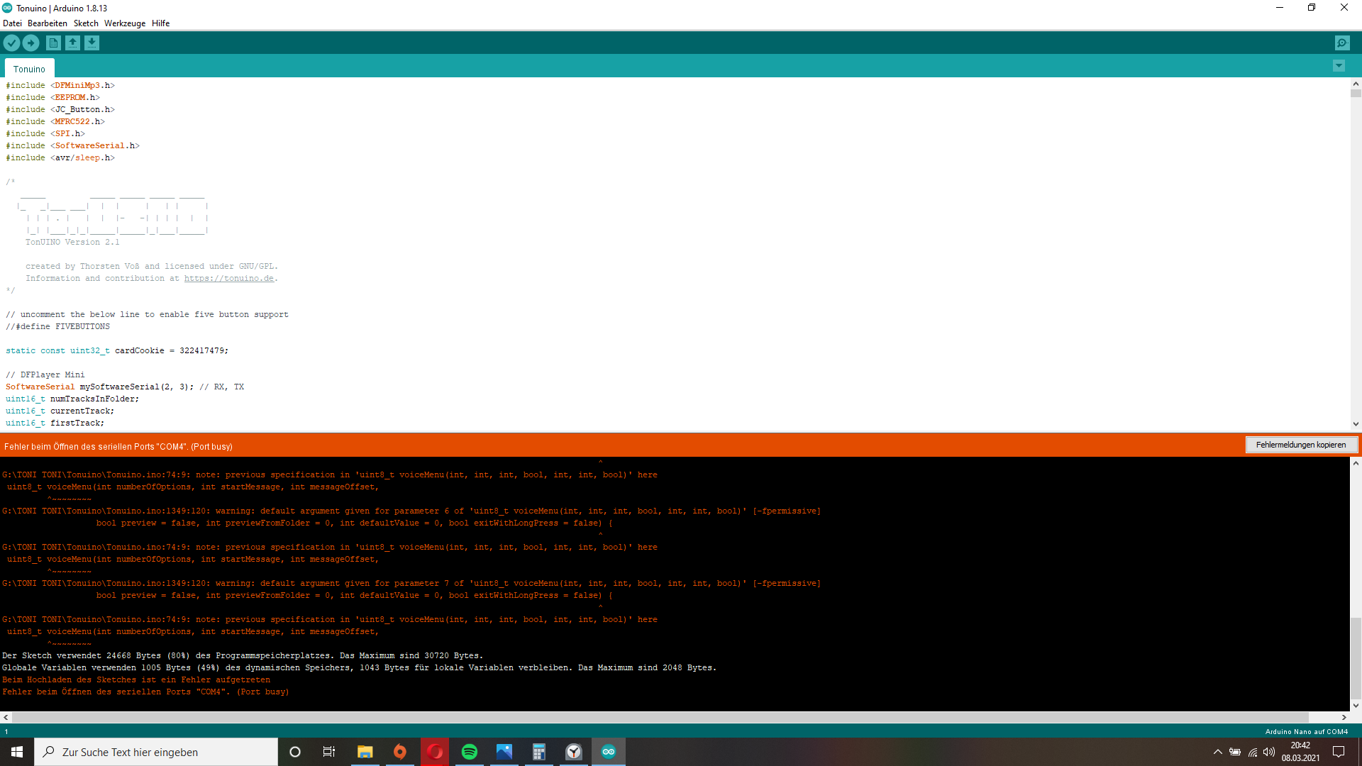

nach dem hochladen serielle Monitor dann kommt das
was das bedeutet xD joa com4 geht nicht
Der Port ist schon beschäftigt. Du kannst nur hochladen oder den Monitor laufen haben. Also zuerst machst du den Upload und dann schaust du, was der Monitor anzeigt.
Wenn du alles so eingestellt hat, wie in der FAQ beschrieben sollte da sowas auftauchen:
