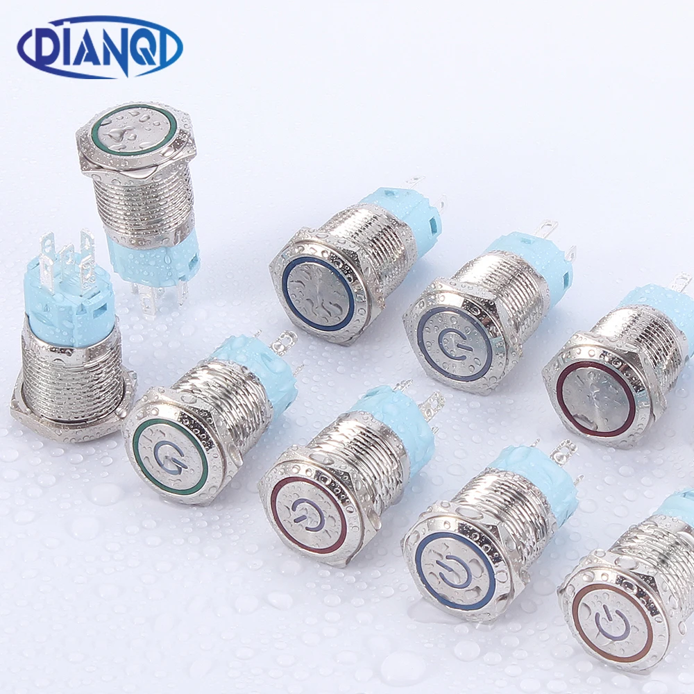

Schalter:
An-/Ausschalter:

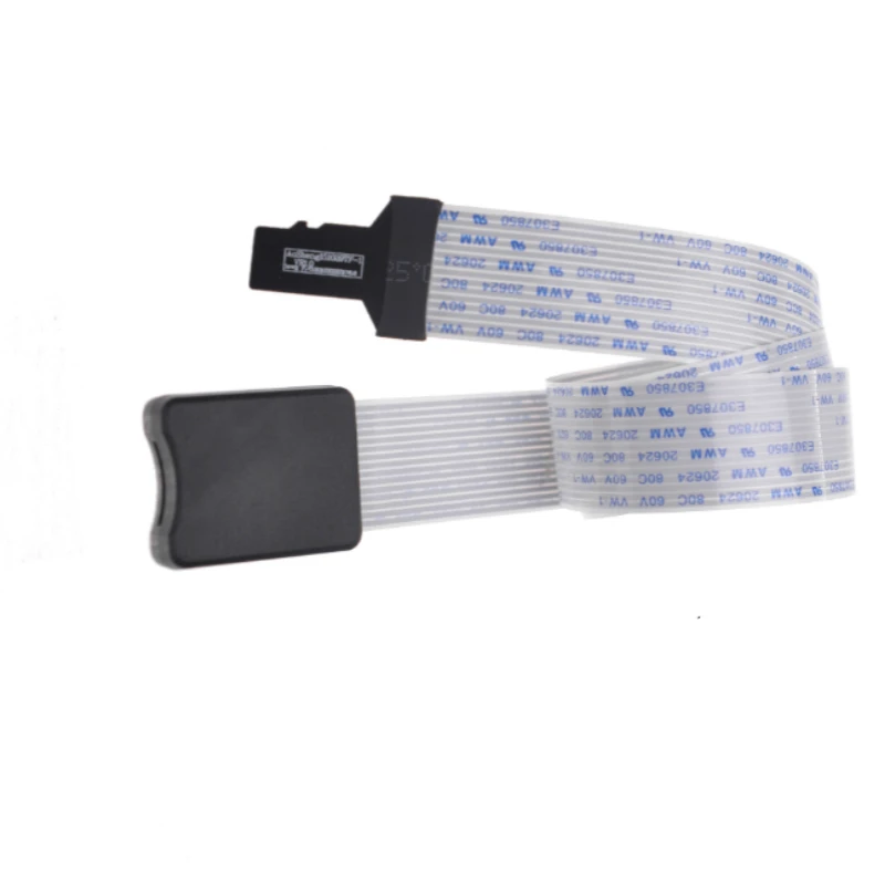

Micro SD Verlängerungskabel:
