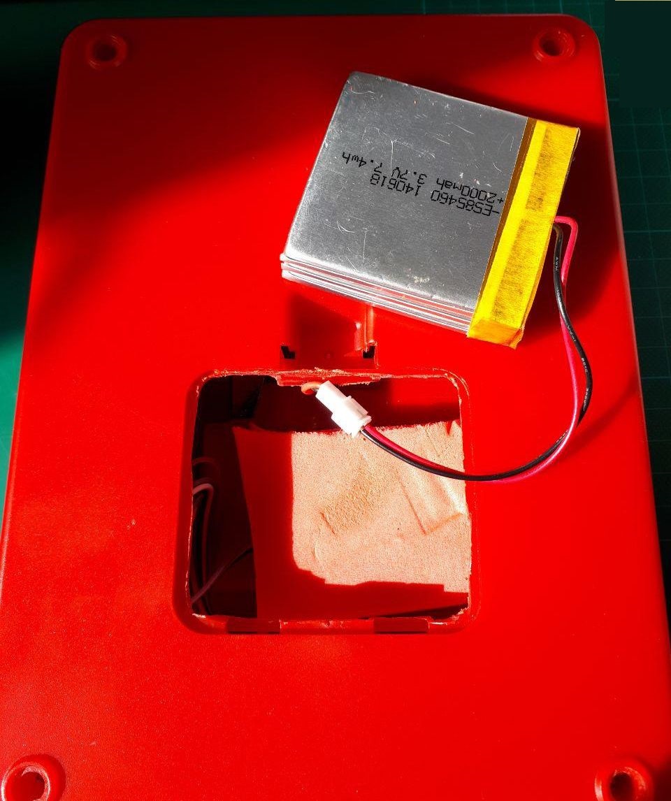

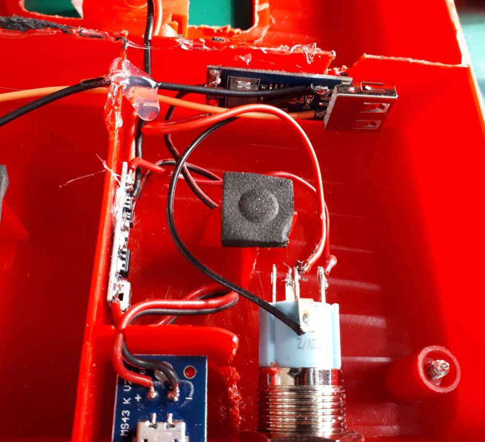

Hier ein paar Bilder, der Lader hat hier den Protect Chip, z.Z. stört er nicht, ist halt doppelt gemoppel, im Akku Pack ist auch einer drin, könnten sich beißen, werde ich sehen und den Lader gegebenenfalls tauschen.
LED und Vorwiderstand (1kOhm) von der Platine werwendet.
StepUp Wandler was ich gerade zur Hand hatte.
Alle Leiterbahnen getrennt mit dem Dremel.
Akkufach gedremelt, man kann aber so die original Batteriefach Abdeckung wieder nehmen.
On/Off mit LED, kein Hexenwerk.
Alle Drähte sind meist Dupontkabel, also solche für’s Steckbrett (Breadboard).
