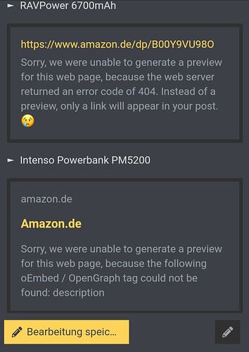

Ich habe jetzt das Wiki ergänzt um 2 Powerbanks. Aber jetzt werden mir darunter nicht mehr die Bilder von Amazon angezeigt. Kann da mal einer draufschauen, ob ich was kaputt gemacht habe? :see_no_evil:
Nicht deine Schuld. In der Vorschau wird das Peoblem auch angezeigt. Einige Links funktuonieren gar nicht mehr und bei anderen übermittelt Amazon keine Beschreibung
Ich schau mal, ob ich da nachher was ändern kann.
