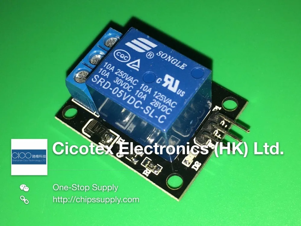

Verbaut wurden zusätzlich zum Arduino, MP3 und RFID Modul
für die Automatische Abschaltung
Stromversorgung
https://de.aliexpress.com/item/32814189809.html?spm=a2g0s.9042311.0.0.27424c4drZZu8V
und Tasten

Wie hast Du das Relais angeschlossen. Ich habe will auch meinen TonUino eine Automatische Abschaltung per Relais einbauen.
Im Moment ist die Schaltung bei mir ganz normal mit 3 Button einer Powerbank welche per Schalter (On/Off) eingeschaltet wird. Jetzt möchte ich gerne noch das gleiche Relais anschließen so da nach eingestellter Zeit die TonUino Box aus ist. Mir ist klar das ich die Box per ein und ausschalter wieder aktivieren muss.
Oder gibt es eine möglichkeit per Taster dieser wieder zu wecken so der Relais wieder anzieht und den Stromkreis schließt? Wie hast Du das gelöst?

Automatische Abschaltung und über die bereits vorhandenen Taster wieder wecken ginge auch ziemlich einfach mit dem Pololu LV Switch:
Ja das geht auch über den Pololu LV Switch. Ist aber wesentlich teurer. Hier das YouTube video mit dem Relais. Funktioniert problemlos.
