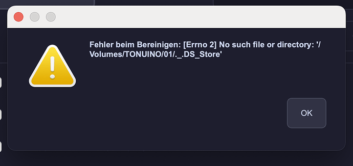

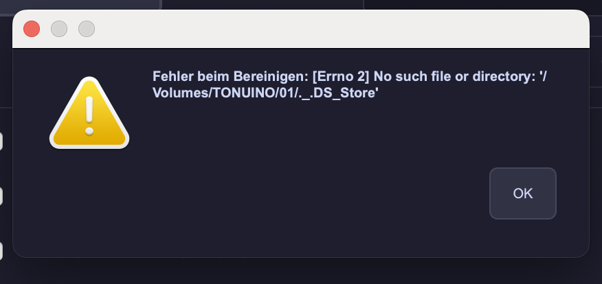

Ich habe mal angefangen, die 1.3.0-RC1 auf dem Mac zu testen. SD-Karte genommen, alle Ordner und Dateien auf einen Rutsch drauf kopiert und bereinigen lassen. Dabei gibt es einen Fehler:
._ am Anfang des Dateinamens ist überflüssig, die Datei heißt .DS_Store
Ist im main Stand gefixed, war ne Race Condition mit dem OS. Die Datei Existiert auch, ist aber schon weg, wenn der versucht hat die zu löschen. Das sind Resource forks vom System
