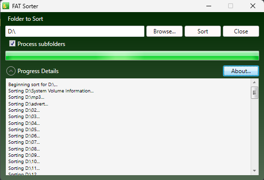

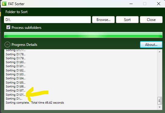

Soooo, da letztes mal nach dem FAT Sorter es nicht mehr funktioniert hatte, wollte ich dies nochmals testen und ja, der Fehler kommt wieder.

Mir ist dann aufgefallen, dass die Reihenfolge im Log vom FAT Sorter den Ordner 01 erst am Schluss zeigt.
@Boerge1 Könnte das der Fehler sein, warum es nicht richtig funktioniert?
Hat es im mp3.ccp file noch einen typo? olnyIfIsPlaying anstelle von onlyIfIsPlaying?
Schön, das es damit bei dir funktioniert.
Keine Ahnung, aber verdächtig ist das schon. Stimmt denn irgendwas nicht mit dem Ordner „01“? Sonderzeichen, Leerzeichen, …
