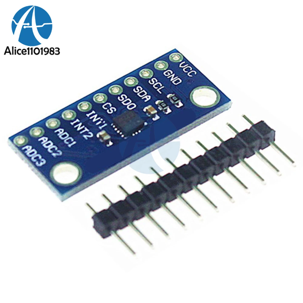

Ich hab schon mal einen LIS331 benutzt, lässt sich sehr einfach bei SPI ansprechen und konfigurieren.
Der Chip bietet zwei Interrupt Leitungen, die beim überschreiten einer festgelegten Schwelle triggern (man braucht also nur dauern abfrage, ob es einen Event gab).

2 zusätzliche Pins sollten genügen ( einer geht auch aber dann muss man regelmäßig pollen, ob es eine Bewegung hab)
Das hier wird mein erstes Arduino Projekt. Lässt sich abschätzen, wie sich das regelmäßige pollen auf die Akkulaufzeit auswirken würde? Man müsste die Frequenz ja schon recht niedrig setzen, um den Impuls nicht zu verpassen.
Für sowas gibt es eigentlich Interrupt um sich dieses dauernde Abfragen zu schenken. In diesem Fall wäre es dann ein PIN Change Interrupt auf eine steigende Flanke.
Solange der Aduino nicht schläft ändert sich der Stromverbrauch durch das pollen nicht merklich.
Und da die Interrupts intern durch Bits im Status Register abgebildet werden, muss man auch nur alle 250-500 ms pollen.
Ein zusätzlicher IRQ Pins ist halt die bequemere Methode, braucht aber einen Pin mehr am Controller.
