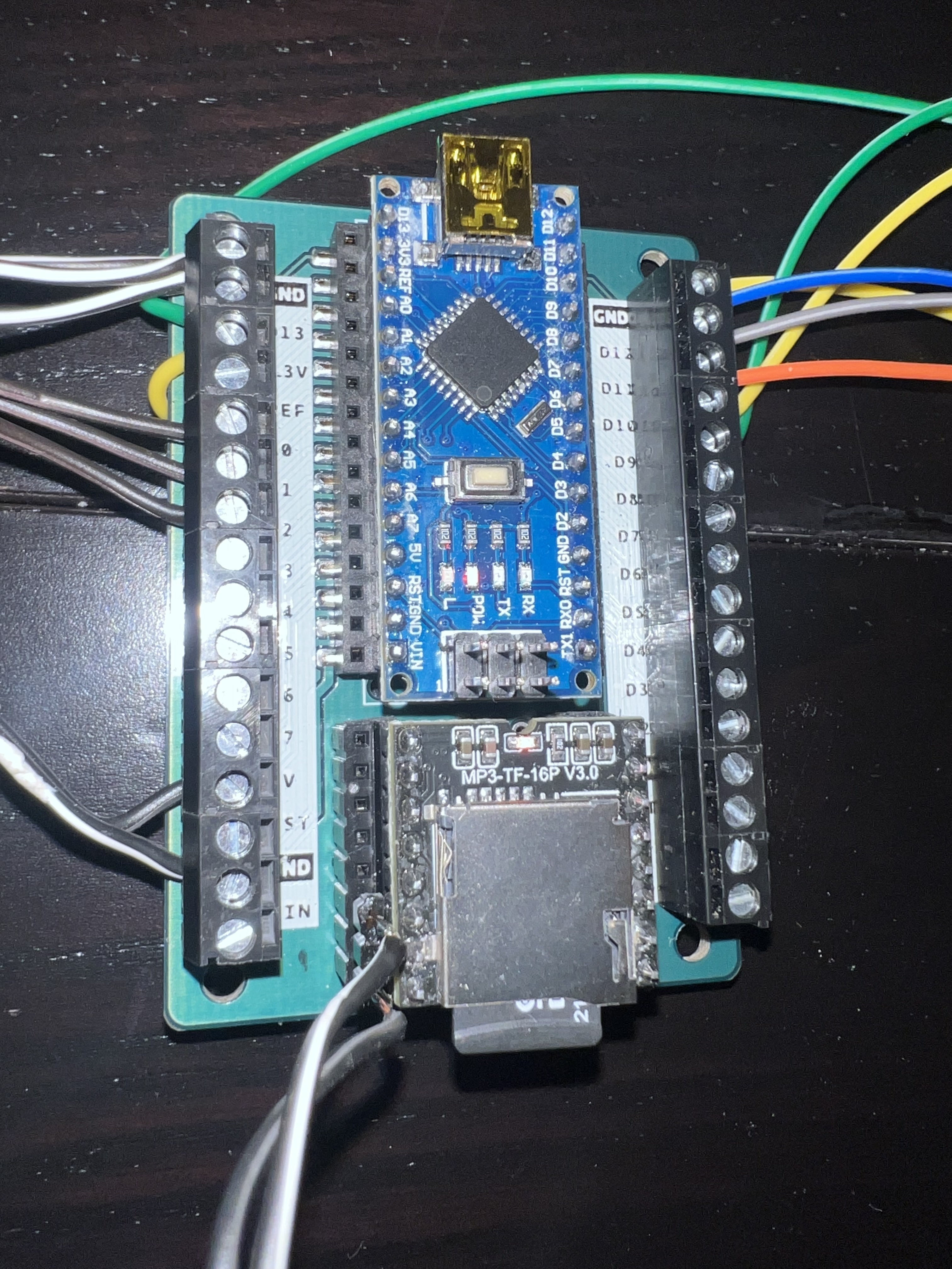

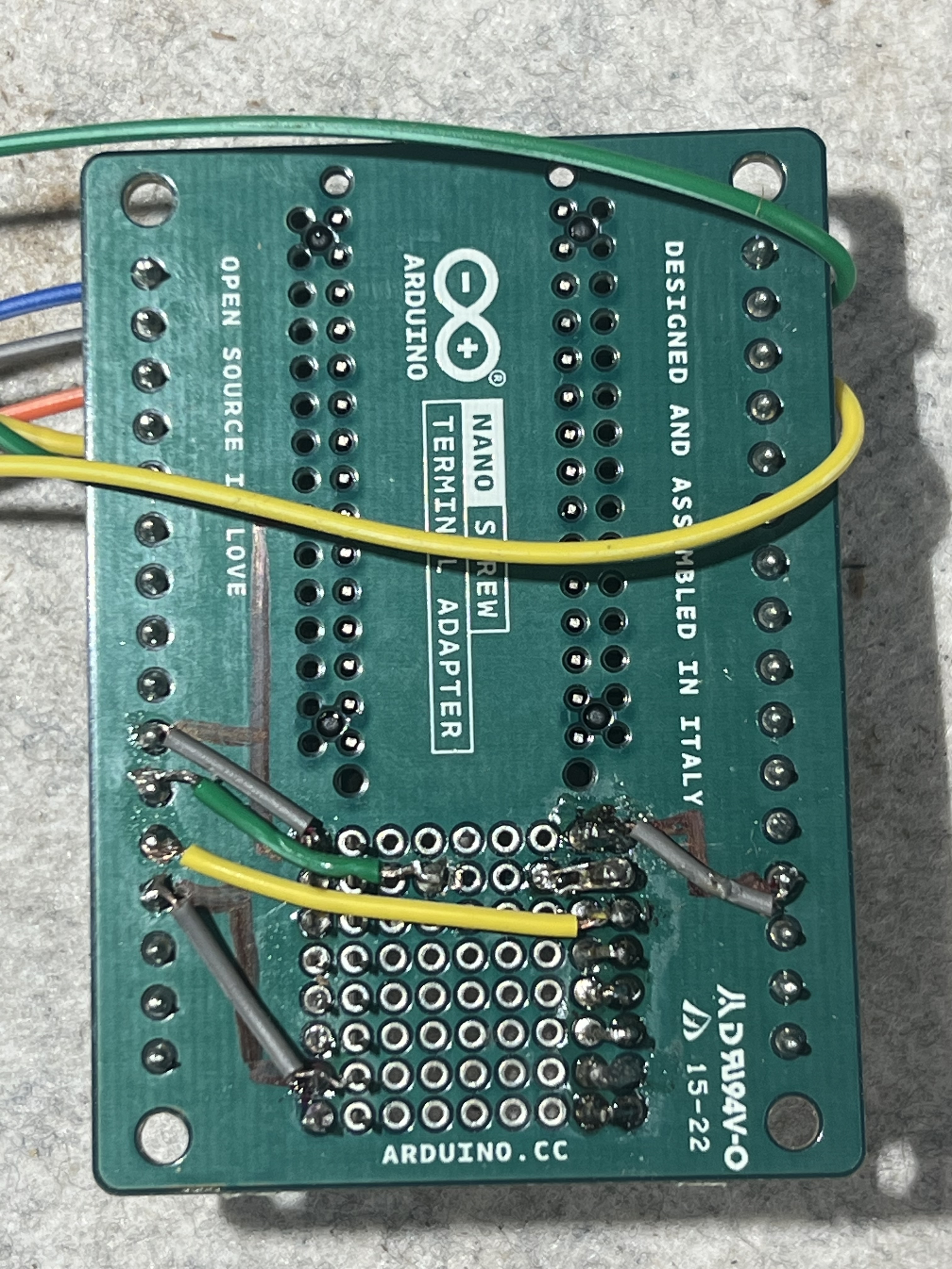

Beim zweiten scheint meine Löterei zu funktionieren. Weil ich noch keine Platine von Thorsten da habe, habe ich es mit einer alternativen Platine selber versucht.
Den Entwicklerbereich der Platine habe ich benutzt um den mp3 Player unterzubringen. Hier wollte ich es ursprünglich so machen dass ich die Anschlüsse des mp3 Player auf der linken Seite vorne stecken wollte. Darum habe ich die zweireihige Leiste hinten zusammengelötet. (Ich weiss, sieht nicht so schön aus) Da ich aber dann doch alles auf der Rückseite verbunden habe, ist nur noch der Lautsprecher vorne gesteckt. Für den zweiten überlege ich mir darum ob ich nicht lieber versuche die Verbindung zum RFID Reader dort steckbar zu machen. Wird aber auf der Rückseite wohl etwas eng. Der 1K Wiederstand liegt direkt unter dem mp3 Player. Keine Ahnung ob das schlau ist? Bei der Wiedergabe hat dieser TonUINO jedenfalls eine Art leises Knattern welches synchron zum Flackern der LED auf dem Arduino ist. Das habe ich bim ersten nicht. Ist aber nicht sehr tragisch.
