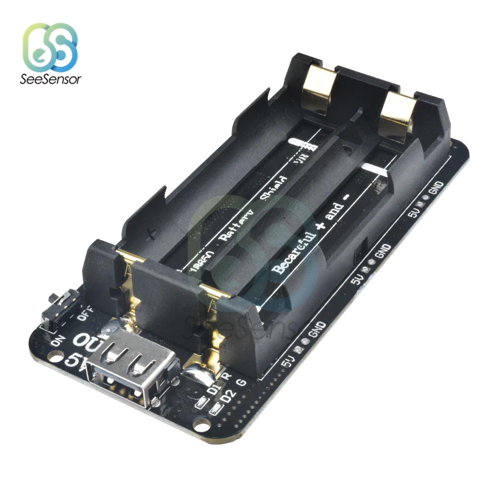

Ich hab den Battery shield mit einer Batterie - der liegt da nur in der Mitte, ist also kein Problem?
Und da es mir gerade auffällt:
In der Thingiverse Datei fehlen einige Bauteile:
Kartenfach, Base und die oberste Abdeckung :slight_smile:
Danke für den hinweis, hab die Files eben nochmal nachgezogen.
Das Shield kannst du mit einem Schaumstoff Festklemmen, oder du entwirfst eine eigene Konstruktion um es festzuhalten…
In der nächsten Version ist dann auch nur noch der 1 fache Shield in Verwendung, allerdings der mit Schalter Anschluss und USB seitwärts weg
