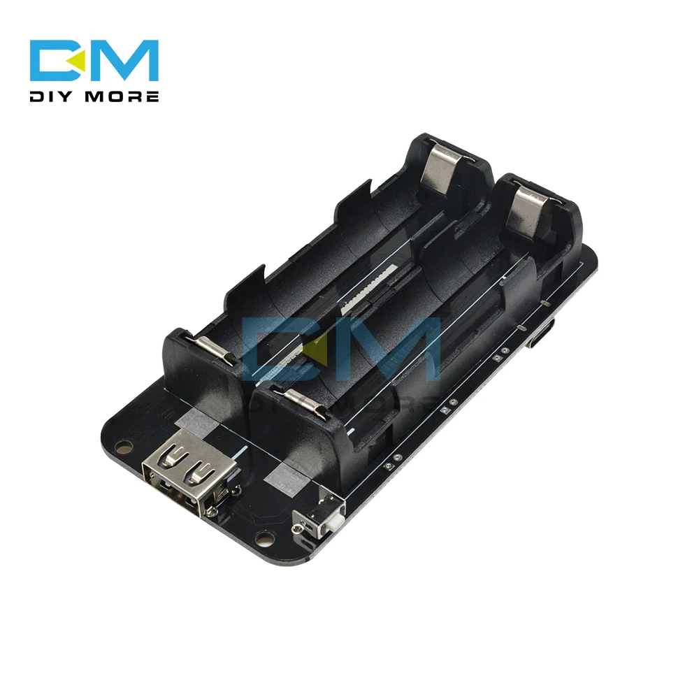

Battery Shield V8 bei Ali Express.
Weiter oben sind Fotos von dem Teil
Danke. Vermute mal der hier?
genau, ist aber noch der alte.
musst mal mit dem Bild oben vergleichen.
Ja, ist mir auch gerade aufgefallen.
Finde den aktuellen aber auch nicht auf die Schnelle. Ist aber auch noch nicht so dringend. Ist frühestens für nächstes Jahr als Upgrade der diesjährigen Weihnachtsgeschenke geplant.
der neue
Mir ist gerade aufgefallen, dass die neue Version nicht geladen werden kann und gleichzeitig den Strom abgibt. War das nicht so bei ersten V8 , dass es geht?
Nachtrag
Liegt wohl eher an der Cubiekid Platine. Mit USB direkt am Arduino gehts.
2 Nachtrag:
Es lag an der Diode an D1, diese einfach auslösen und durch eine Brücke ersetzen dann funktioniert es gleichzeitig zu laden und zu versorgen. Perfekt, genau das wollte ich.
