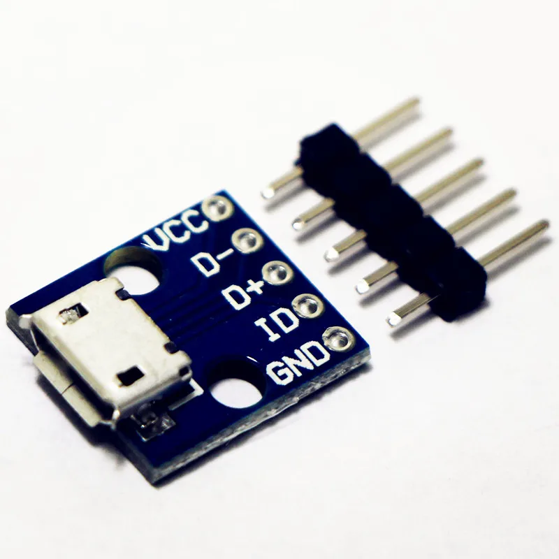

Habe auch das neue Shield bekommen. Mache das bei mir jetzt einfach so, dass ich ein Micro-USB Breakout-Board nehme und dann einfach mit 2 Kabeln an das Shield gehe. Dadurch ist man flexibel wo der Anschluss hin kommt. Hatte das gleiche Problem wie du. Die Breakout-Platine ist so klein, die passt überall hin. Hab einfach eine Halterung auf die Bodenplatte gedruckt, wo das Board fest geschraubt wird.

Das ist eine sehr gute Idee mit den Boards, hatte die auch schon gesehen aber irgendwie nicht mehr daran gedacht. Das würde mit einem Schlag alle Probleme lösen.
Wo löstest du die Kabel dann an?

Hatte meine bei Amazon bestellt. 10 Stück für 7,29€ inkl. Versand. Ich löte die Kabel direkt auf die Platine hinter dem Micro-USB-Stecker. Einfach vorsichtig den Lötstopp-Lack abkratzen und schon kann man das Kabel anlöten. Oder vorsichtig an ein Beinchen von Q1 oder Q2 anlöten. Ersteres ich aber die einfachere Variante. Masse ist überall gleich, die kannste direkt an einen freien Pin anlöten.

Auch meine Lösung für v1 Kunden beinhaltet nun das breakboard
Musst zum testen aber nich auf mein shield warten.
se sehen die neuen aufnehmer dann aus für v1, somit ist beides supported
hier noch die micro usb boards;)
Habe jetzt wieder ein bisschen an dem Gehäuse gebastelt und durch die MicroUSB Platine sollte es nun hoffentlich funktionieren.
