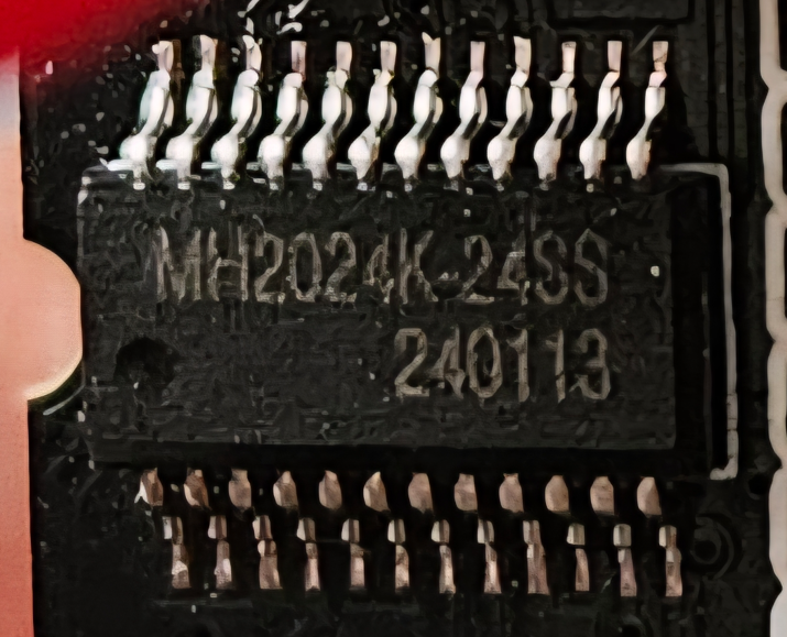

Das hab ich versucht
//#define DFMiniMp3_T_CHIP_GD3200B
//#define DFMiniMp3_T_CHIP_MH2024K16SS
//#define DFMiniMp3_T_CHIP_LISP3
#define DFMiniMp3_T_CHIP_MH2024K24SS_MP3_TF_16P_V3_0
//#define DFMiniMp3_T_CHIP_Mp3ChipIncongruousNoAck
…hat aber erstmal nichts verändert, soweit ich das beurteilen kann.

Hmm. Gute Frage. Bei den Änderungen des Branches gegenüber Main hatte ich irgendwo was gelesen, was für mich impliziert hatte, das mit den “mehrdeutigen Einzelkarten” ginge nur über Hörbuch oder Hörbuch-einzeln. Ich weiß es nicht mehr genau und finde es jetzt auf die Schnelle auch nicht wieder. War wohl auch ein Trugschluss, denn mit dem Album-Modus funktionieren die Einzelkarten auch hervorragend.
Letztenendes ist es kein Beinbruch, wenn das mit dem Pause-after-Track nicht funktioniert. Ich bin schon mit den jetzigen Optionen sehr glücklich :slight_smile:
Ok, ich habe das Verhalten mit dem Player MH2024K24SS_MP3_TF_16P_V3_0 nachstellen können. Dieser Player aktiviert und deaktiviert den Busy Pin bevor er den Track wirklich beginnt.
Ich habe den Code jetzt für diesen Player angepasst und nun sollte es funktionieren.
Falls noch was nicht funktionieren sollte, schicke wieder das Log.
Es funktioniert :tada: Vielen Dank für die ganze Arbeit!!!
