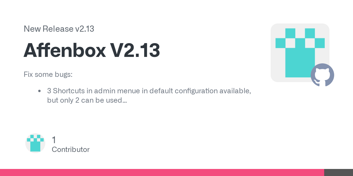

So ich habe es endlich geschafft die gemeldeten Fehler zu testen.
nicht alle konnte ich reproduzieren, ein paar Bugs waren aber enthalten und sind gefixt:
Sehr cool danke wird im Laufe des Tages ausprobiert !!!
