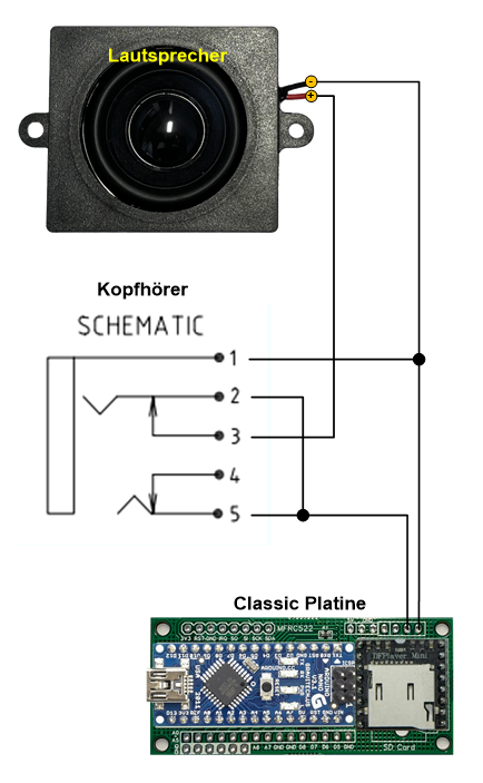

Das Thema Kopfhöreranschluss kommt in Abständen immer wieder und ist für den TonUINO auch nicht ganz trivial, da für den wirklich korrekten Anschluss eine aufwändige Buchse mit separaten Schaltkontakten benötigt wird.
Mit einer solchen Buchse könnte man einen vollwertigen Kopfhöreranschluss herstellen, der folgendes leistet:
  • abschalten des eingebauten Lautsprechers bei Kopfhörerbetrieb
  • Stereo-Signal auf dem Kopfhörer.
    Eine solche Buchse zu beschaffen ist nicht ganz einfach und u. U. auch teuer
Wenn man allerdings bereit ist, kleine Abstriche bei der Funktion (kein Stereo-Signal) zu machen, kann man auch eine einfache Klinkenbuchse mit Schalter verwenden, die jeder Elektronikladen im Sortiment hat.
Diese Buchse verfügt auch über Schaltkontakte, die aber nicht separat und isoliert von den Audio-Anschlüssen sind.
Soll also der Lautsprecher abgeschaltet werden, wenn ein Kopfhörer angeschlossen wird, muss die Lautsprecherleitung über einen der Schaltkontakte geführt werden, d.h. der Kopfhörer wird mit dem Lautsprechersignal gespeist.
  • SPK1 an Anschluss 1 und weiter zum Lautsprecher
  • SPK2 an Anschluss 2 und dann von Anschluss 3 (Schaltkontakt) zum Lautsprecher
Das ist eigentlich kein Problem, da die Impedanz (Widerstand) von Kopfhörern (32 Ohm und mehr) deutlich höher als die des Lautsprechers ist und dadurch die Lautstärke im Kopfhörer deutlich abgesenkt sein sollte.
Damit wird dann zunächst allerdings nur eine Seite des Kopfhörers gespeist. Um nun auch die andere Seite des Kopfhörers zu versorgen, muss noch eine Brücke von Anschluss 2 zu Anschluss 5 hergestellt werden.
So hätte man einen Kopfhöreranschluss mit nur einem Mono-Signal auf beiden Seiten, der durch stecken des Kopfhörers den Lautsprecher abschaltet.
Je nach verwendetem Kopfhörer kann es sinnvoll sein, die max. mögliche Lautstärke im Admin-Menü zu begrenzen. (Ich habe auch gesehen, dass es Kopfhörer schon mit integrierter Lautstärkebegrenzung gibt)
Die vorgeschlagene Lösung ist wirklich nur eine „Simpel-Lösung“, die aber für diejenigen, die nicht noch aufwändiger basteln mögen, ein gangbarer Weg sein könnte.

Ich dachte, ich hätte es beschrieben.
Kenne Deinen Aufbau nicht, deshalb:
SPK1 / SPK2 sind die Anschlüsse zum Lautsprecher, die anderen Anschlùsse wie auf dem Schaltplan der Buchse. Selbst, wenn da keine Nummern auf der Buchse sind, kannst Du durch die transparente Abdeckung sehen, wo welche Kontakte sind.
Hm, ich versteh das leider nicht :cry: ich verwende den Standard, also die classic Platine, dfplayer… Alles nach Anleitung von der Webseite hier.
Was machen denn Anschluss 4 und 5?
Wenn du sagst „weiter an Lautsprecher“, welches davon ist Plus und Minus?
Das ist bei einem Lautsprecher völlig egal.
Damit ist Anschluss 5 auch belegt.
Anschluss 4 wird nicht verwendet und bleibt frei
Hier das „Geschreibsel“ als grafische Darstellung:

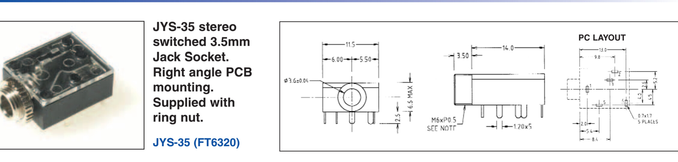

Wie schließt man die Pins an der Unterseite dieser Audio Buchse eigentlich am besten an? Direkt Kabel dran löten? Oder gibt es auch etwas, womit man ein Kabel aufstecken kann?
Hier übrigens der Plan bei Reichelt :blush:
Idealerweise schließt du die Buchse an, indem du sie auf ein Reststück einer Lochrasterplatine montierst. So hast du genügend „fleisch“ um die Kabel anzulöten.
Mit etwas (Löt-)Geschick kannst du auch dünne Litze (wie sie für Verkabelung von Modellbahnen / Puppenhäusern verwendet wird) direkt an die Pins anlöten.
Da wir hier schon am Verstärkerausgang arbeiten, müssen die Leitungen nicht geschirmt sein. Nach einer Funktionskontrolle würde ich die Lötstellen der Leitungen direkt an der Buchse mit ein paar Tropfen Heißkleber sichern / stabilisieren..

Hallo Norbert!
Ich hab mir also Lochrasterplatinen bestellt. Leider passt die Buchse da gar nicht drauf. Ihre Pins sind nicht an der richtigen Stelle :-/
Was mach ich da jetzt?
das ist überhaupt nicht schön :sleepy_face:
Da bleibt jetzt nur noch eine Bastellösung:
Variante 1:
Du versuchst auf der Lochrasterplatte zusätzliche Löcher an den richtigen Stellen zu bohren. Dann kannst Du vermutlich die Kontakte der Buchse bis zum nächsten Lötpad umbiegen und die Leitungen anschließen.
Variante 2:
Du nimmst feine Litze und lötest sie vorsichtig direkt an die Kontakte der Buchse. Dabei etwas Acht geben beim Löten damit Dir der Kunststoff der Buchse nicht schmilzt und die Kontakte sich verschieben. Das „Gebilde“ wird nicht besonders mechanisch stabil sein, so dass anschließend beim Einbau nur noch wenig Bewegung auf die Leitungen kommen sollte damit sie an den Lötstellen nicht brechen. Im Gehäuse liegen sie dann später ja eher „statisch“ und sind nicht mehr gefährdet.
Schau mal, was die Werkzeugkiste und Dein Geschick so hergeben.
Hm, hm, hm, ok. Ich probiere mal eine Feile und bestelle die hier:
https://www.amazon.de/gp/product/B07H2YXY2R/ref=sw_img_1?smid=AQ1IBDB6G2RRD&psc=1
Vielleicht kann ich den Anschluss geschickt drehen, um möglichst viel Überschneidung mit vorhandenen Löchern zu bekommen.

Feile könnte funktionieren, Laubsäge wäre vielleicht auch eine Option.
Die Buchse, die Du gefunden hast, hat keinen Schalter und einen inneren Kontakt zuviel, da für eine Sprechgarnitur (also mit Mikrofonanschluss).
Funktionieren könnte ev. auch diese hier:
https://www.tme.eu/de/details/4802.2300/klinken-steckverbinder/schurter/?brutto=1&currency=EUR
Die hätte Lötanschlüsse für Leitungen
Haha, das ist eine furchtbare Schufterei!
Also mit einer leichten Drehung auf der Platine waren alle fünf Anschlüsse zufällig immer auf einem Loch.
Die Löcher sind aber zu dünn für die Füße der Kopfhörer Buchse. Also mit der Feile bisschen geweitet.
Dann passte vorne die Buchse wegen der Schief Stellung nicht auf die Platine. Platine mit einer PUK Säge abgesagt im Winkel.
Große Preisfrage jetzt noch, wie die Pins von der Buchse auf Pins jumper Kabel bekomme. 2 Anschlüsse sind so weit außen, dass ich einen Pin auf der Platine einen Platz daneben anlöten kann und dann eine Brücke mit Zinn hinbekomme.
Bei drei Steckern muss ich aber mit einem Kabel zur Seite fahren, um an einen Pin zu kommen.
Das ist ja so ein Gefrickel. Alleine das überlegen, was ich jetzt mit der Platine mache, nachdem die Löcher passen, hat fast zwei Stunden gedauert :face_with_raised_eyebrow: Abgefahren, dass das die beste Lösung sein soll :face_exhaling:
