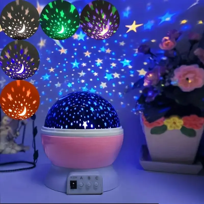

ich habe mir schon länger überlegt, dass ein kleines Addon für die Box cool wäre um bei bestimmten Karten Lichteffekte zu starten.
Also z.B. beim Auflegen von Karten mit Schlafliedern, dass ein Lichtersternenhimmel im Raum projeziert wird oder eine kleine Lichterorgel startet, bei bestimmten Karten mit Kinderdiscomusic (z.B. für Kindergeburtstage).
Bevor ich mich da weiter rein vertiefe, wollte ich mal fragen, ob es da schon etwas in die Richtung gibt bei all den Bastlern oder etwas dagegen sprechen würde.

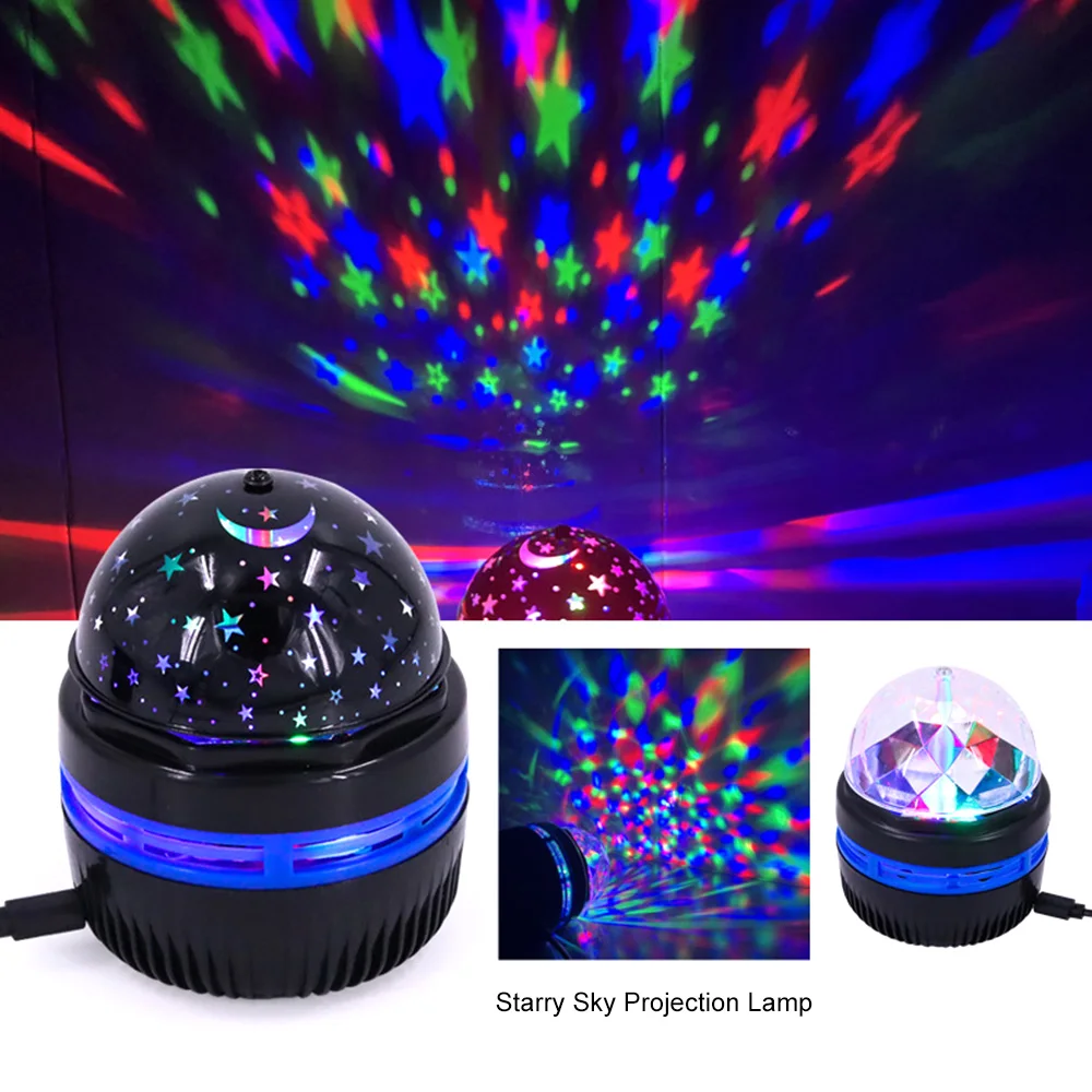

Ich habe mal willkürlich irgen einen Link rausgesucht, falls jemand sowas nicht kennt:
Würde mich freuen, mal eure GEdanken dazu zu hören.

Aber das Teil oben in deinem Link kann man nicht von außen durch irgendeine Schnittstelle steuern, nur mit den Tasten.
Dann bräuchten wir etwas, was wahrscheinlich ohne Fernbedienung und Tasten funktioniert, sondern einfach an geht wenn man es in die Steckdose steckt.
Vielleicht dieser
So würde ich es auch lösen und im"alten Code" hätte sogar ich das geschafft.
Aber seit es dann @Boerge1 professionell wurde, sind solch Anpassungen nicht mehr einfach möglich.
Dann noch ein Relais Ausgang um die Glaskugel zuzuschalten und du hast deine Kiste
