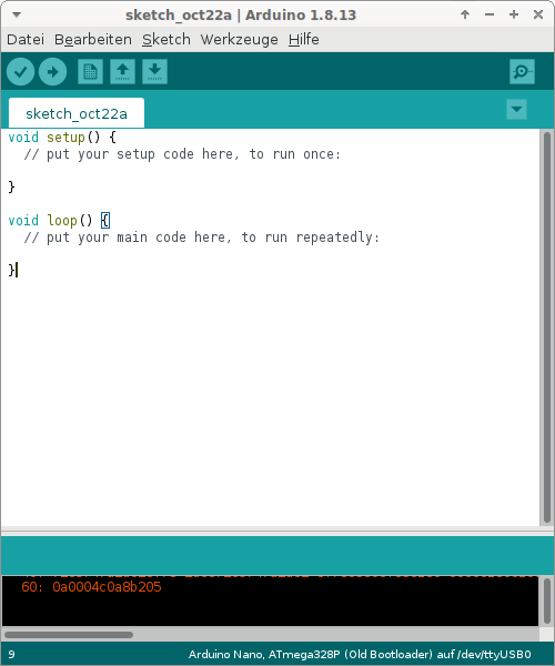

Anhand des Outputs sieht man jedenfalls, daß hier nicht nur der normale TonUINO Sketch versucht wird zu kompilieren sondern dort entweder mehrere Dateien offen sind oder zu einer vermixt wurden:
Was ist /tmp/untitled946731401.tmp/sketch_oct21a/sketch_oct21a.ino?

Beim Start der IDE ist folgender Sketch da. Wenn ich ihn lösche schließt sich auch die IDE wieder.
Letzendlich hat es über ‚Datei öffnen‘ funktioniert. Es öffnet sich ein zweites Fenster der IDE mit dem richtigen Sketch (Tonuino.ino).
grafik
Das ist normal. Die Arduino IDE stellt praktisch das Grundgerüst jedes Scetches fertig zur Verfügung. Das heißt die Hauptbestandteile jedes Scetches void setup() und void loop() sind sozusagen zum Befüllen mit Code vorbereitet.
