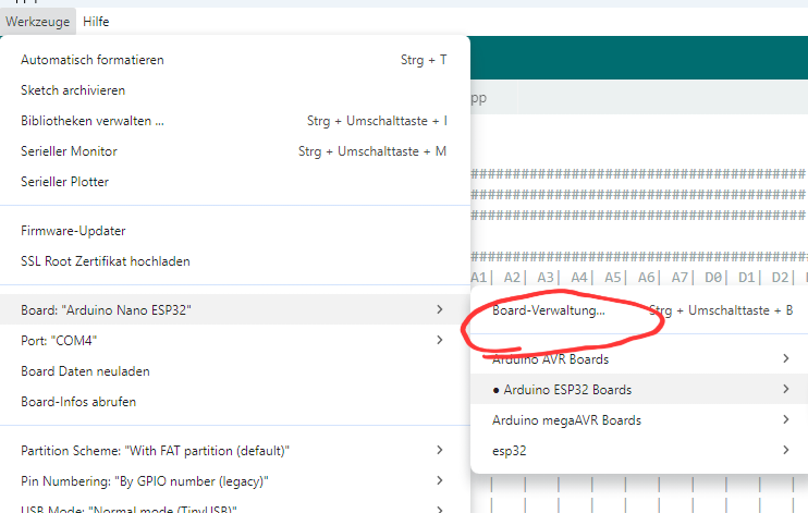

Da wo ich den roten Strich herum gezogen habe drauf klicken.
Da müsstest du auch drin gewesen sein, als du das Package für den Nano Esp installiert hast!

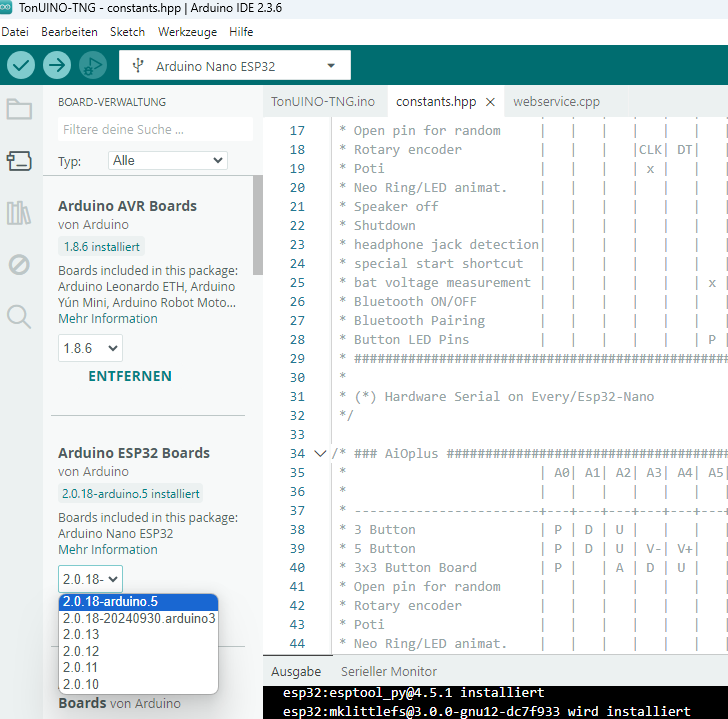

Das habe ich geladen
und erhalte folgender Fehler
C:\Daten\Arduino-Projekt\TonUINO\TonUINO-TNG\src\chip_card.cpp:51:66: error: 'printStatusCode' function uses 'auto' type specifier without trailing return type
 auto printStatusCode(MFRC522& mfrc522, MFRC522::StatusCode status) {
C:\Daten\Arduino-Projekt\TonUINO\TonUINO-TNG\src\chip_card.cpp:51:66: note: deduced return type only available with -std=c++14 or -std=gnu++14
C:\Daten\Arduino-Projekt\TonUINO\TonUINO-TNG\src\chip_card.cpp:58:65: error: 'printPiccType' function uses 'auto' type specifier without trailing return type
 auto printPiccType(MFRC522& mfrc522, MFRC522::PICC_Type piccType) {
C:\Daten\Arduino-Projekt\TonUINO\TonUINO-TNG\src\chip_card.cpp:58:65: note: deduced return type only available with -std=c++14 or -std=gnu++14
exit status 1
Compilation error: 'printStatusCode' function uses 'auto' type specifier without trailing return type
Das hattest du gemacht?
Wenn du das Boardpackage änderst/(neu) installierst musst du noch die ‚platform.local.txt‘ (neu) kopieren. In das dem Boardpackage entsprechende Verzeichnis. Lt. readme.md unter Windows:
C:\Users\<Benutzer>\AppData\Local\Arduino15\packages\arduino\hardware\esp32\2.0.18-arduino.5
