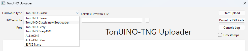

Der Upload zum TonUINO funktioniert für
  • Classic Nano
  • Classic Nano mit neuen Bootloader
  • Classic Every
  • Classic Every 4808
  • AiO
  • AiO plus
  • ESP32 Nano
für die Varianten
  • 3 Tasten
  • 5 Tasten
  • 3x3 Button Board
  • 5 Tasten mit vollem Featureumfang

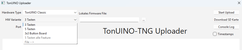

Ich habe jetzt dafür eine grafische Oberfläche erstellt. Sollte selbsterklärend sein.
Diese kann zusätzlich auch ein Konsole Log erstellen und die SD Karte downloaden.
