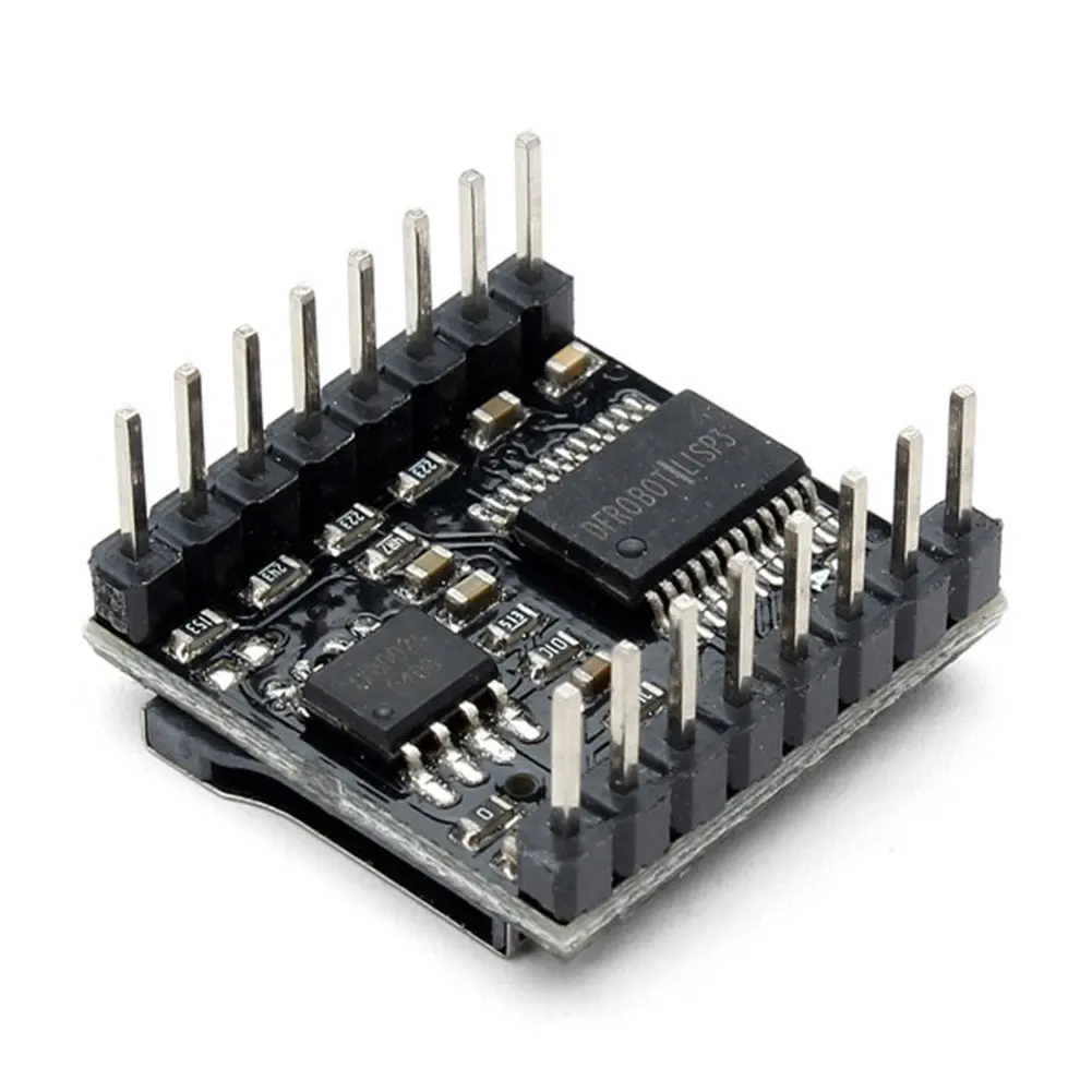

Also ich habe mehrere verschiedene hier. Den mit dem YX5200-24ss (auf dem Foto links) meide ich allerdings wie den Teufel. Der hat die Angewohnheit mit der Library die wir verwenden nicht gut zu harmonieren (feuert z.B. 2x wenn ein Titel beendet wird und stört damit unsere Queue). Ich habe in meinem Fork drumrum programmiert - aber das gelbe vom Ei ist das nicht. Der andere mit MH-ET Live (auf dem Foto rechts) funktioniert was das angeht super. Zeichen hinter den Nummern am Dateinamenanfang können beide. Stand jetzt würde ich immer den rechten nehmen…
So einen „MH-ET-LIVE“ habe ich gerade gefunden. Wenn keine anderen Meinungen kommen, würde ich den morgen mal bestellen. Danke!
Ich habe bei der Suche gerade gesehen, dass es auch welche gibt, mit „DFROBOT|LISP3“-Beschriftung. Hätte irgendwie angenommen, dass die dann Original sind, weil der Original-Hersteller drauf steht!?

Ich liste derweil mal die Chips auf:
  1. YX5200-24SS
  2. MH-ET LIVE (MH2024K-24SS)
  3. DFROBOT LISP3
  4. JC

@Stephan Nr. 2 und 3 müsste der selbe sein.
