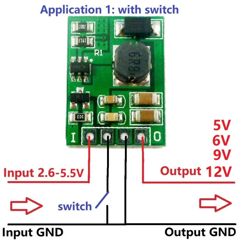

Oder du nimmst einen Stepup-Wandler mit Enable Eingang:
Dann hängst du den Wandler direkt an die 5V Versorgung und schaltest mit dem Arduino den Wandler an.
