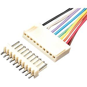

Auch würde ich gerne anregen bei der Batterie verpolungssichere JST / Molex Verbinder zu nehmen, finde bei Reichelt allerdings nur ungecrimpte, also keine fertigen Kabel mit Buchse. Das ist ohne die richtige Zange sehr mühsam.
ich hab diese hier für Strom und Lautsprecher genommen.
leider sind sie für die Drucktaster zu groß sonst hätte ich sie da auch benutzt.
Super, vielen Dank. Das habe ich gesucht. Direkt mit in die Liste aufgenommen. Aber was meinst du damit, dass die zu groß sind? Die Drucktaster haben doch das gleiche Rastermastermaß von Pol zu Pol und von Button zu Button sogar noch ein größeres (leider)
ja, die button sind weiter als 2,5mm auseinander, aber immer noch zu wenig für die Teile.
Sind etwas größer.

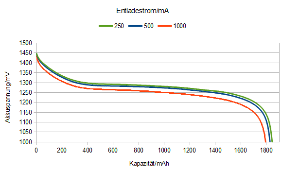

Ich habe in meinem Testsystem vier Eneloops mit 2000mAh im Einsatz gehabt und folgendes benutzt:
#if defined LOWVOLTAGE
// define constants for shutdown feature
const float shutdownMinVoltage = 4.4;                        // minimum expected voltage level (in volts)
const float shutdownWarnVoltage = 4.8;                       // warning voltage level (in volts)
const float shutdownMaxVoltage = 5.0;                        // maximum expected voltage level (in volts)
const float shutdownVoltageCorrection = 5.52 / 5.69;         // voltage measured by multimeter divided by reported voltage
weil:
12
Im großen und ganzen ist es aber so, daß nach „warning“ schon ziemlich schnell „shutdown“ kommt, weil es eben hinten steil abfällt. Es ist mehr ein prove of concept als wirklich toll nutzbar…
Danke für die Info, dann sollten die Default Werte passen. Ist denn eigentlich die Spannung nicht etwas hoch bei 4 NiMhs. Voll geladen sind das knappe 5.8V. Bei meinen 5000mAh Baby Akkus wird wohl relativ lange eine hohe Spannung anliegen.
Das ist ja ohne Belastung gemessen. Belastet ist es schon etwas weniger. Und vergiss nicht die correction zu ermitteln und einzustellen, sonst funktioniert es gar nicht richtig.
