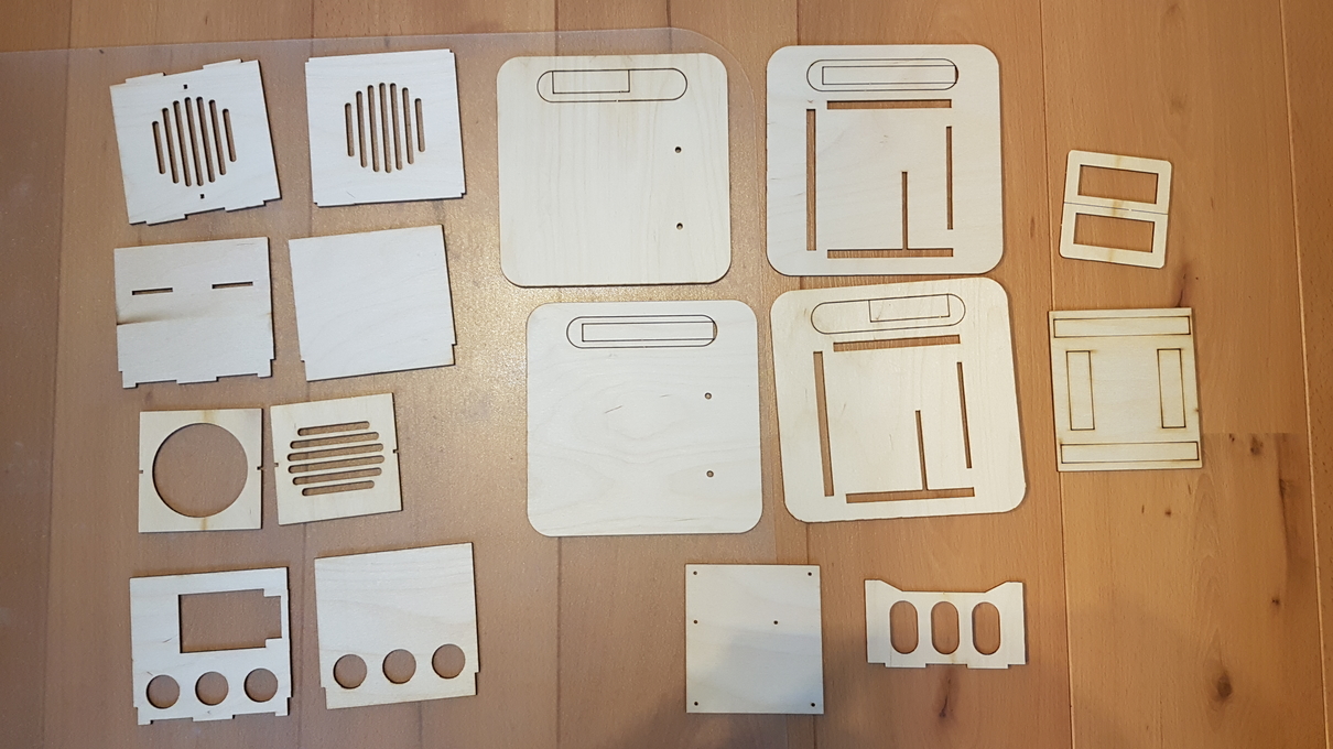

ich möchte nun auch einen TonUINO im CubieKid-Stil bauen. Zu meiner großen Freude habe ich entdeckt, dass das CubieKid-Gehäuse bei Watterott vorrätig ist (Link). Lieferung ging sehr schnell, allerdings ist diese mMn. nicht vollständig und fehlerhaft. Natürlich werde ich mich zur Klärung an Watterott wenden. Bevor ich dies tue, möchte ich aber gerne sicherstellen, dass neben den von mir erkannten Abweichungen keine weiteren Fehler vorhanden sind (so weit man das so erkennen kann).
Meine Kritikpunkte:
Part 8 ohne Gravur zur Markierung des Ablageortes der Karte (bei Verwendung eines Lasercutters und nachträglicher Lackierung vmtl. aber irrelevant oder?)
Part 11 fehlt
Part 12 hat zwei zusätzliche Löcher bekommen
Part 15 unzureichend tief geschnitten
Part 16 unzureichend tief geschnitten
Sehe ich das richtig und fallen euch weitere Abweichungen auf?
Ich freue mich auf eure Rückmeldungen!
Max

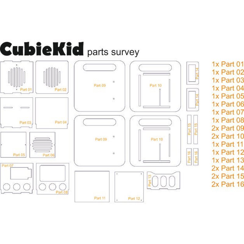

Ich habe mal das Parts Survey hinzugefügt…
Schönheitsfehler.
Jein, siehe unten.
Nein. An den oberen 4 Löchern kann die CubieKid Platine angebracht werden. Diese sollten deckungsgleich mit der CubieKid Platine sein…
Das ist eigentlich dein Part 11. Dort sind zur Hilfe nur die Markierungen aufgelasert wo die Teile hingeklebt werden sollen. Part 15 und 16 befinden sich scheinbar in den Griffmulden. Hier wurde wohl Material gespart.
Ah, super! Das habe ich voll übersehen. Vielen Dank!
