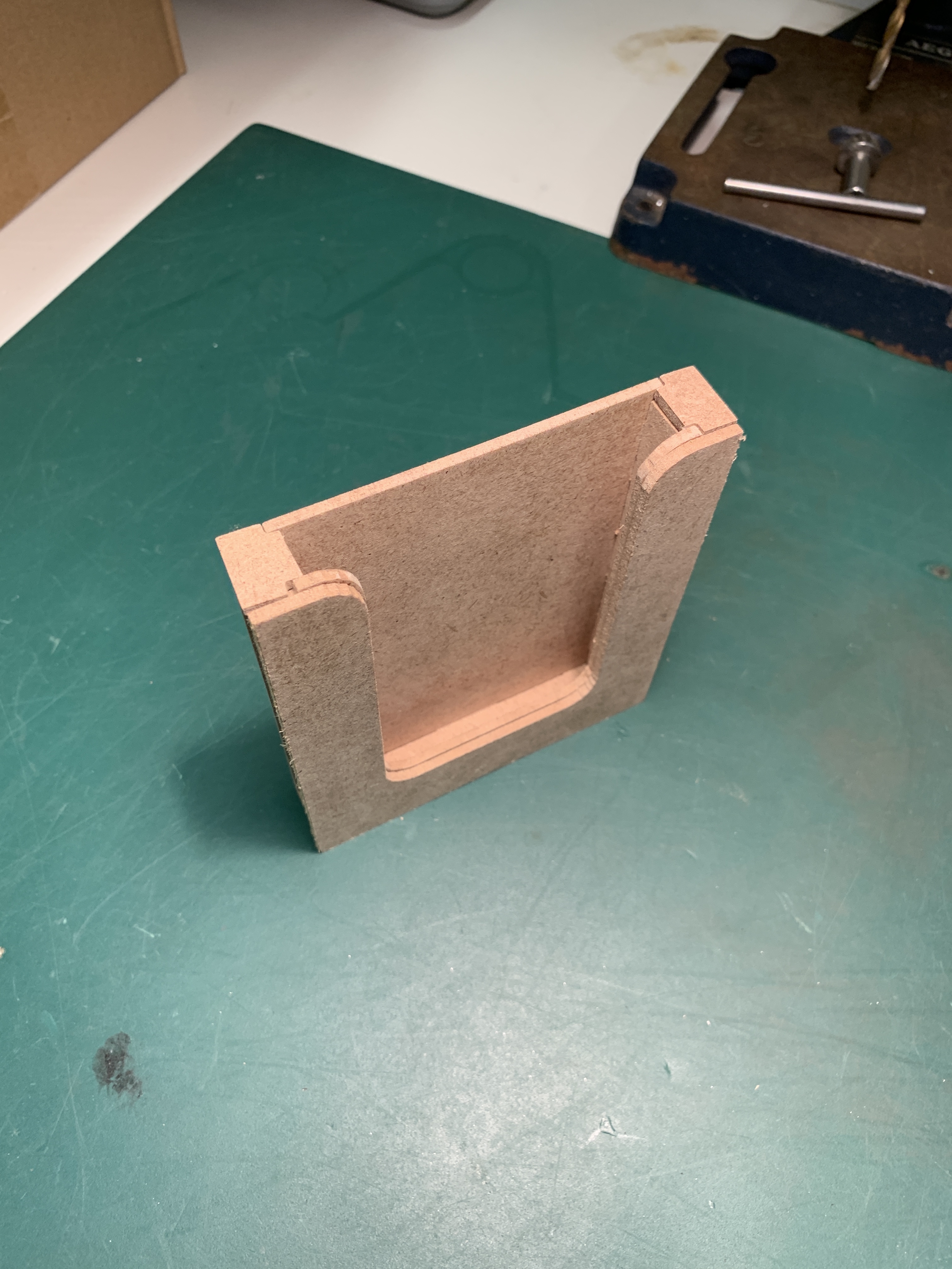

ich habe für meinen Neffen (2,5J) gerade einen TonUINO im Cubiekid Gehäuse nachgebaut. Das wird sein Weihnachtsgeschenk :slight_smile:
  • Original TonUINO auf Rasterlochplatine
  • CubieKid Gehäuse Thingiverse
  • Visaton vs-frs8 m Lautsprecher
  • Wemos Battery Shield
  • 18650 - 3.400mAh Akku
  • externe MicroUSB buchse zum aufladen
  • 3D Druck Gehäuse für Akku+Shield
  • 3D Druck Adapter für MicroUSB
  • 3D Druck “Rucksack” für die RFID Karten
Das Gehäuse bekommt noch eine grüne Lackierung daher sind die Taster noch nicht komplett reingedrückt.

Sehr schön! Wie lange braucht der Laser für einen Satz Teile in etwa?
Der Lautsprecher steht ja nach vorne etwas hervor, wie hast du den am Hilfsrahmen befestig?
Ansonsten, echt gut geworden! So ein Lasercutter fühlt sich aber ein bisschen an wie cheaten. :smiley: Ich hab gestern jedes Teil einzeln mit dem Schleifklotz bearbeitet… :wink:
ziemlich exakt 10min - 100W CO2 Laser auf 95 Leistung & 30mm/sec
Lautsprecher is wie folgt befestigt: aussen Gitter, 3mm Platte mit großem Loch, innen Gitter, 3mm Platte mit loch , Lautsprecher
Damit sitzt der Lautsprecher in der Aussparung der inneren Platte. Diese extra Platte ist im original cubikied nicht vorhanden die hab ich ergänzt.

Sowas hatte ich vermutet. Danke. Ist das dann einfach 2x die vorhandene Platte mit Loch oder ist die anders?
@DB3JHF Das wäre eventuell noch eine Ergänzung Wert. Alternativ würden vielleicht auch irgendwelche “Abstandshalter” gehen…?!
Sieh es mal so: In deiner Stadt IST wenigstens ein FabLab… :wink:
yup wobei ich noch die alten version von vor einigen Tagen hatte bei der in den DXF Dateien das Loch fehlte. Habe ich frei Hand in der Laser Software ergänzt und passt zufällig perfekt so dass der Lautsprecher auch ohne Schrauben schon hält. Hab aber zusätzlich noch 4 Schrauben verwendet.
Ich werde wohl nachher noch den Rucksack bei Thingiverse hochladen. Der ersetzt die Rückplatte und sollte gut passen.
