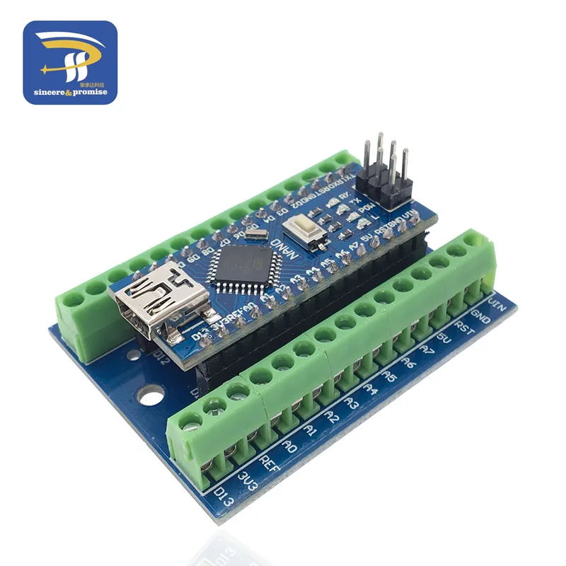

Wenn du nicht Thorstens Platine benutzen willst, könntest du dieses Shield benutzen.
Zusammen mit den Flachanschlüssen vom @stephan kannst du so ein Tonuino ganz ohne löten herstellen.
