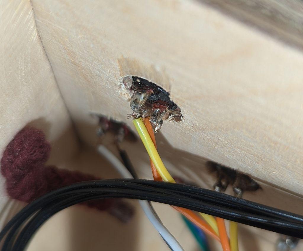

Habe eben noch an meinem Testaufbau weitere Versuche gemacht und konnte das Verhalten deines TonUINO incl. der Log-Einträge (bis auf Error 6) nachstellen, indem ich einen Kurzschluss an Taste „Next“ oder „Back“ simuliert habe. Damit startet der TonUINO zunächst scheinbar korrekt, der nächste Tastendruck auf die nicht kurzgeschlossene Taste ergibt dann „updownlong“. Somit müsste es mit großer Wahscheinlichkeit die Back-Taste sein, die einen Dauerschluss hat.
@NoBl - das wars!
Bei dieser Box habe ich mal keine Schrumpf-Schläuche verwendet und hätte auch etwas weniger in der Nähe der Knöpfe abisolieren können … es war also wirklich ein Kurzschluss bei der ‚back‘-Taste!
Das ist also ein Negativ-Beispiel - so sollte man es nicht machen - Schande auf mein Haupt (ich sage lieber nicht, was ich studiert habe :wink: )
