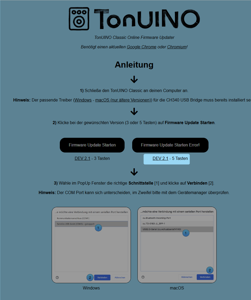

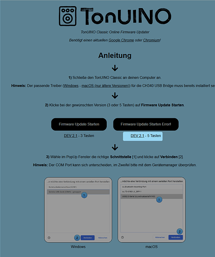

Edit: Ach, hm, hier kann man die Firmware für 5 Buttons direkt hochladen: TonUINO - Die DIY Musikbox (nicht nur) für Kinder
Da ist aber Version 2.1 wohl aus dem Dev-Branch?
Hallo @Momro,
es gibt auch einen Web-Upload für die aktuelle Software, auch TNG oder Version 3 genannt.
https://tonuino.github.io/TonUINO-TNG/classic_update.html
Auch hier kannst du die Konfiguration mit 5 Buttons auswählen. Wenn du sonst keine Einstellungen brauchst (z.B. für deinen DF-Player) kannst du dies verwenden.
Sonst musst du selbst Compilieren und in der constants.hpp die entsprechenden defines ein bzw. auskommentieren.
