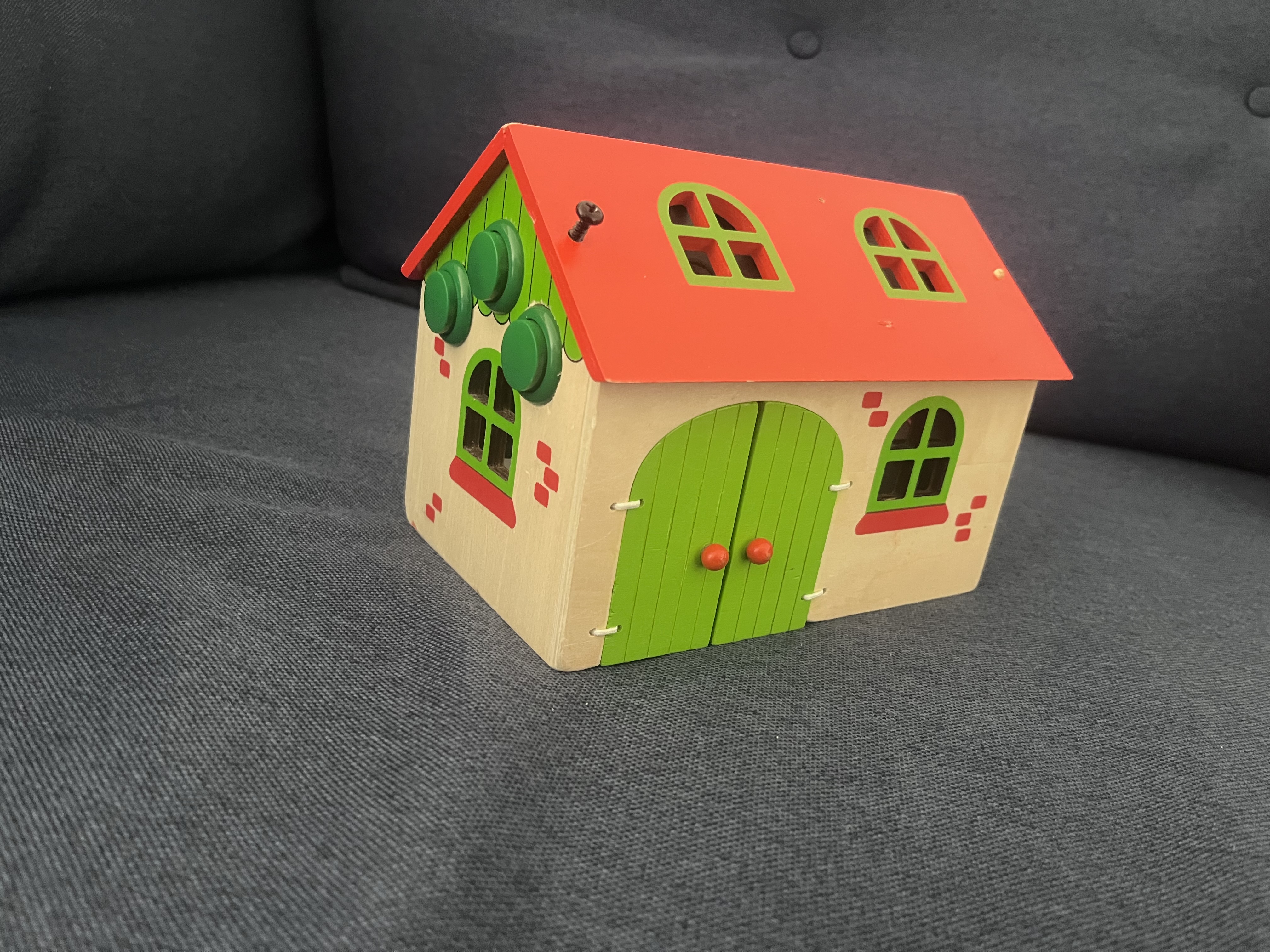

Hallo ich habe mich hier im Forum angemeldet, um meine fertige Box vorzustellen. Geplant war ein Weihnachtsgeschenk für meine Tochter. Allerdings habe ich getrödelt, weswegen sie erst im Juni fertig geworden ist. Sie hat bald Geburtstag, also bekommt sie sie erst dann.
Den Bauernhof habe ich für 1€ auf dem Flohmarkt bekommen. Am Dach, wo jetzt die Schraube drin ist, ist nämlich der Aufhängnubsi abgebrochen. Perfekt für meine Zwecke!

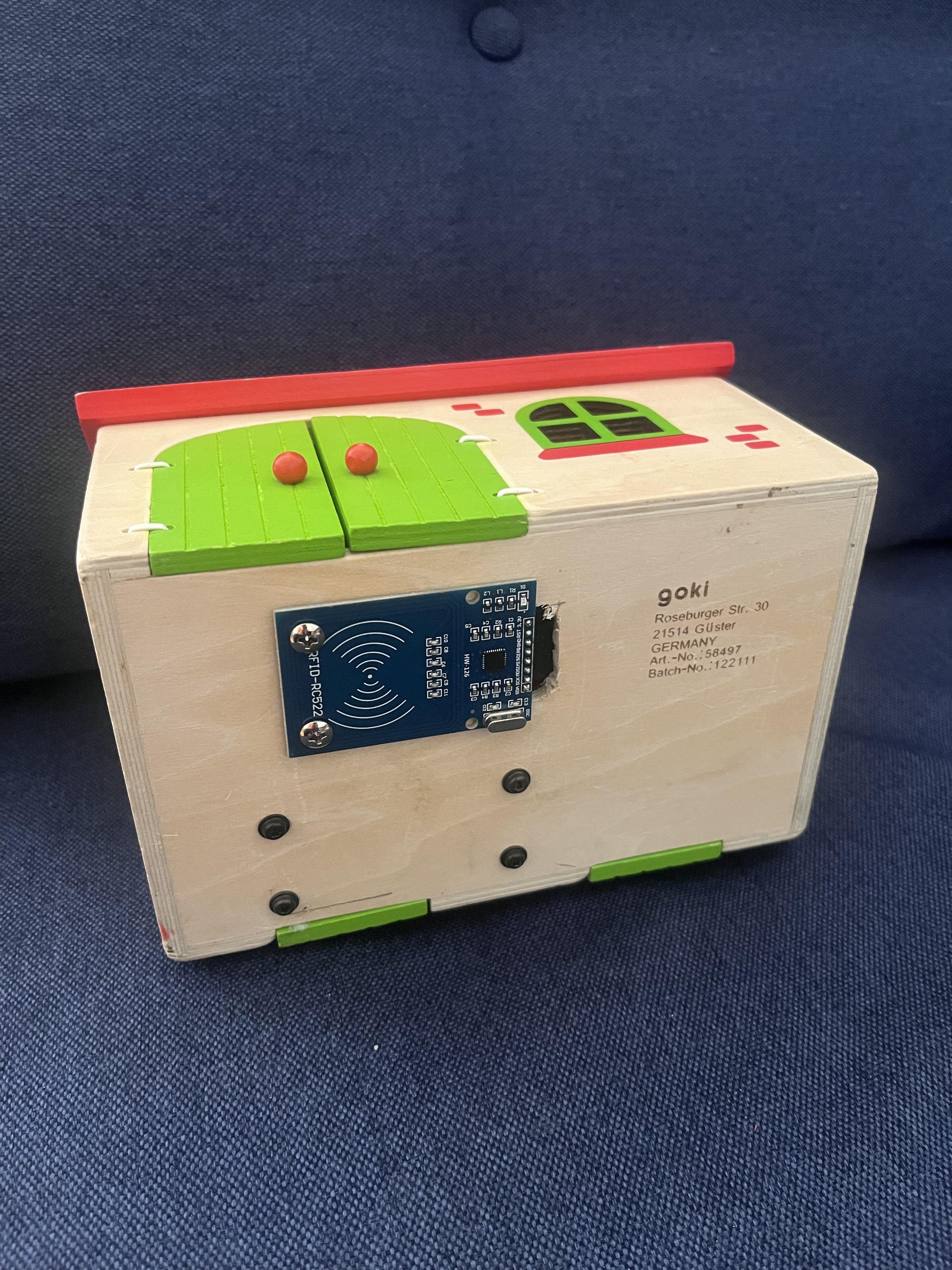

Um einen Titel abzuspielen, wird das Tor geöffnet und die Karte/ Figur hineingesetzt:

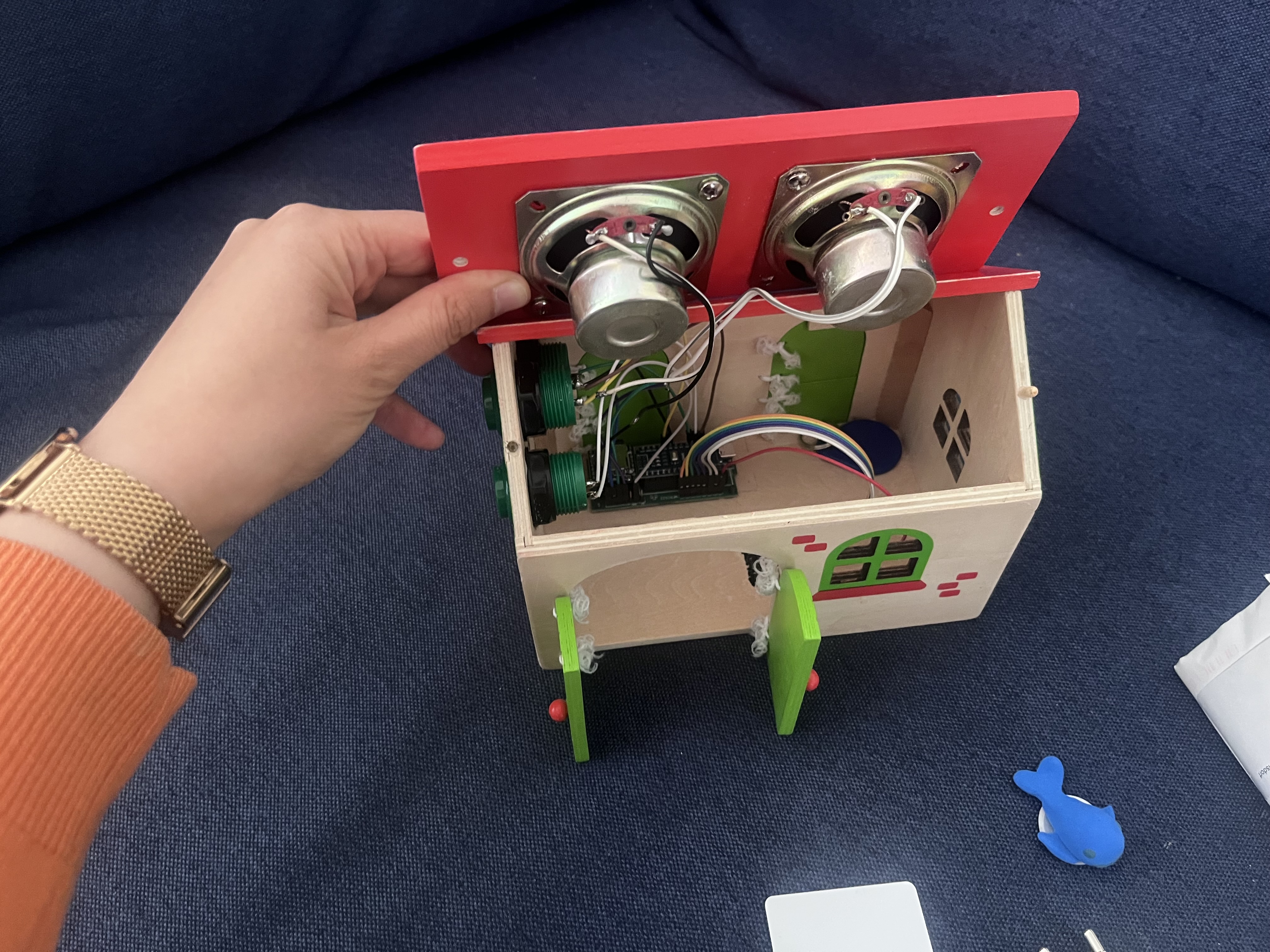

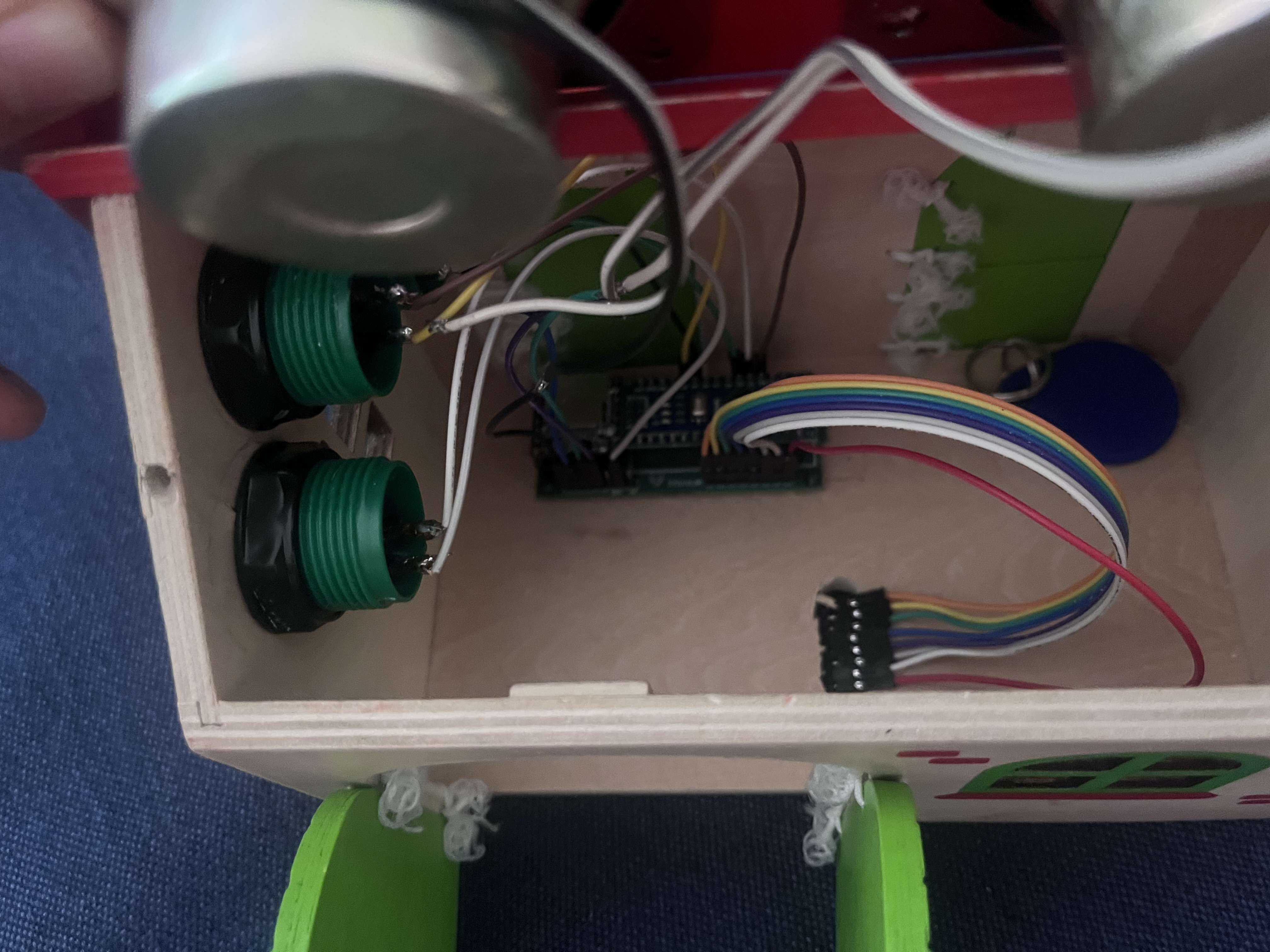

Hier noch ein paar Fotos vom Innenleben:

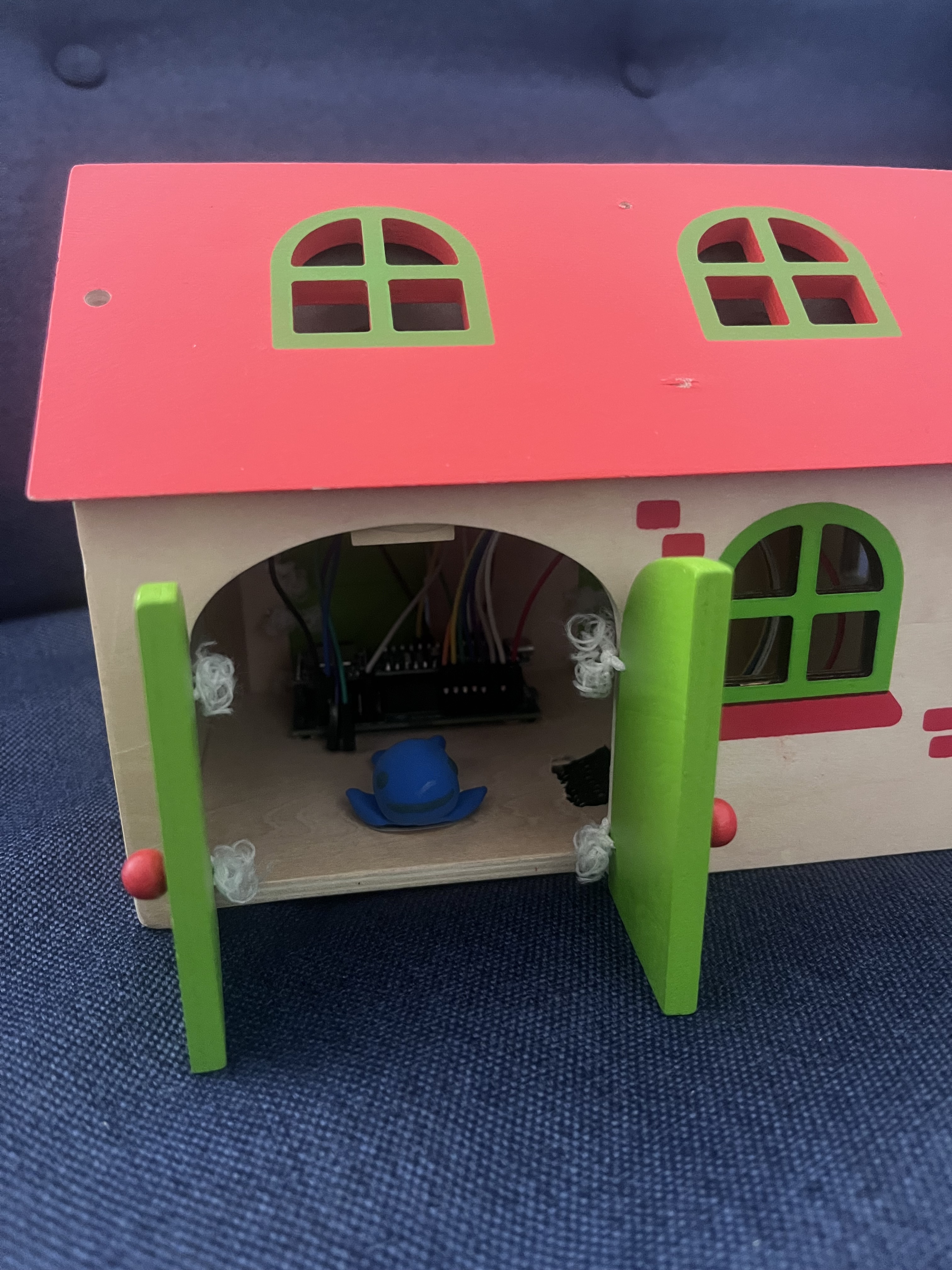

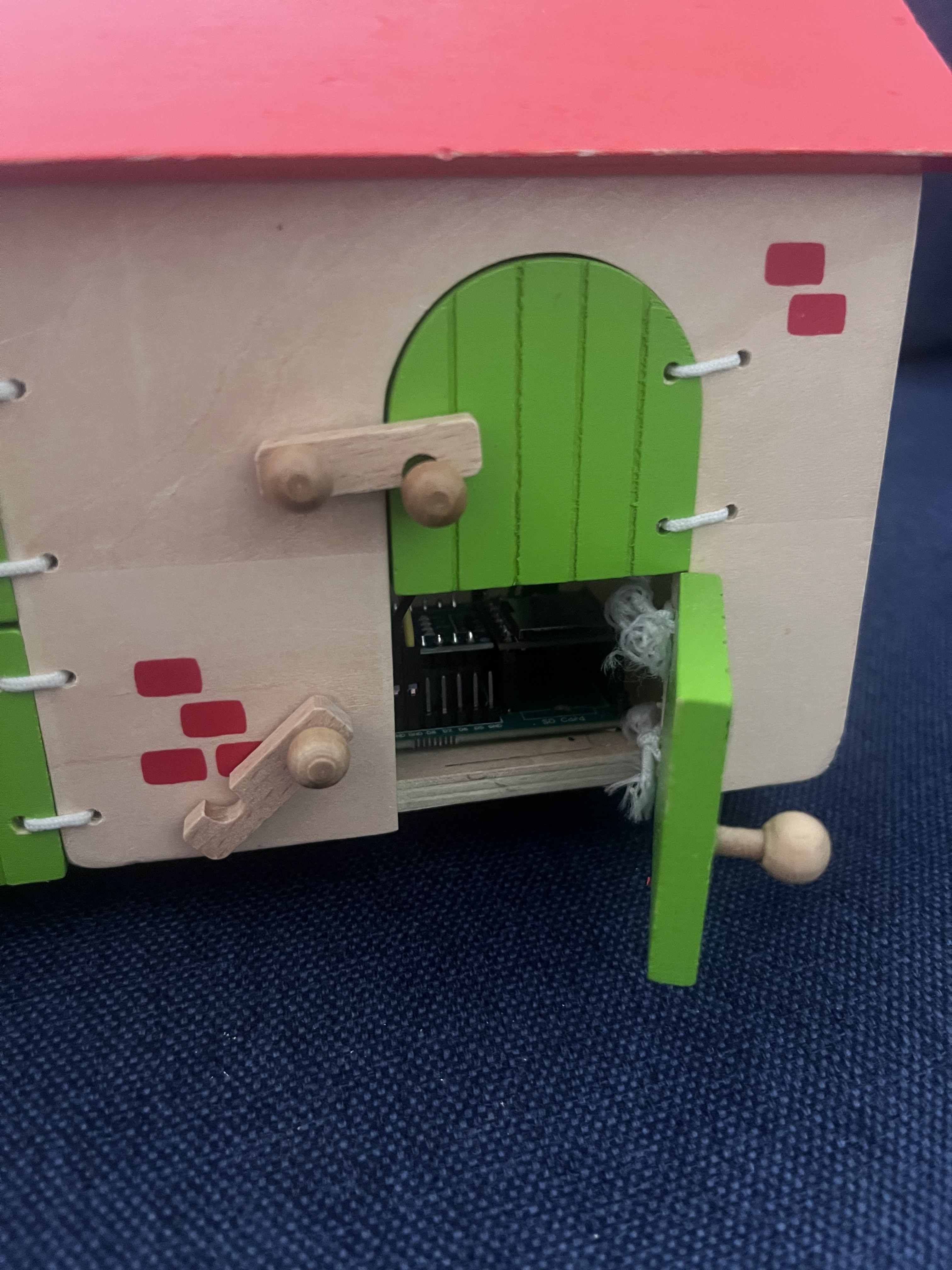

Es gibt sogar ein Wartungsfenster: (Hihi Wortspiel)

- leider habe ich die Pins am RFID Modul falsch herum angelötet. Das verhinderte, dass ich den Reader flach auf den Boden schrauben konnte. Auf einer Seite waren die gebogenen Pins, und auf der anderen die Dinge, die auf dem Reader drauf waren. Das habe ich gelöst, indem ich ein Loch in den Boden gemacht habe, durch die die Pins verlaufen. Tatsächlich gefällt mir das richtig gut, dass der auf der Unterseite ist. Zum Schutz habe ich noch Kunstleder halbwegs passgenau ausgeschnitten und drüber gelegt. Durch den Reader auf der Unterseite, musste ich auch noch Füßchen anbringen (habe ich erst nach dem Foto gemacht.)
- Beim Test ohne das Gehäuse haben die Knöpfe einwandfrei funktioniert. Nach dem Einbau ging nur noch der Leiser Knopf. Ich hatte schon die Befürchtung dass die Kabel an den Lötstellen abgerissen waren. Aber alles intakt. Wieder habe ich Stunden für die Fehlerursachenforschung verwendet. Die Knöpfe umgesteckt. Jeder Knopf ging, aber nur für die Funktion leiser. Wieder durch ein Versehen, habe ich herausgefunden, dass ich die an die falschen Pins gesteckt habe A0 auf der Platine ist nicht auf der gleichen Höhe wie A0 auf dem Arduino. Endlich gingen lauter und leiser. Ich habe das mit dem Seriellen Monitor getestet. Da kommt für leiser und lauter eine Ausgabe . Nur für Pause nicht. Ich habe viel Zeit verschwendet, es ging. Aber es kommt einfach keine Ausgabe
- Ich hatte zwei Lautsprecher und das Dach hat zwei Fenster und daher wollte ich auch zwei Lautsprecher nutzen. Aktuell funktioniert nur einer. Ich dachte , naiv wie ich bin, wenn ich den zweiten an L und R anstecke, kommt auch Tob raus → falsch. Nach ein bisschen rumgoogeln weiß ich auch was ‚in Reihe schalten‘ bedeutet. Das werde ich noch nachbessern.

Achja ich habe noch die übrigen Fenster mit Kunsleder zugeklebt für einen besseren Klang. Ich habe mir extra ein sehr großes Gehäuse ausgesucht, weil ich die Karten auch in der Box lagern möchte. Aber das geht auch glaube ich nicht aus. Es war sehr schwer die Jumper Kabel auf den richtigen PIN zu popeln.
Mir gefällt noch nicht, dass das Innenleben so leicht zu erreichen ist. Das Wartungfenster kann ich mit einer Schraube sichern. Aber durch das große Tor können kleine Kinderhände leicht an die Kabel kommen. Aber ich finde es süß, dass die Karten und Figuren reingesetzt werden müssen zur Bedienung. Vielleicht fällt mir noch was ein ![]()
