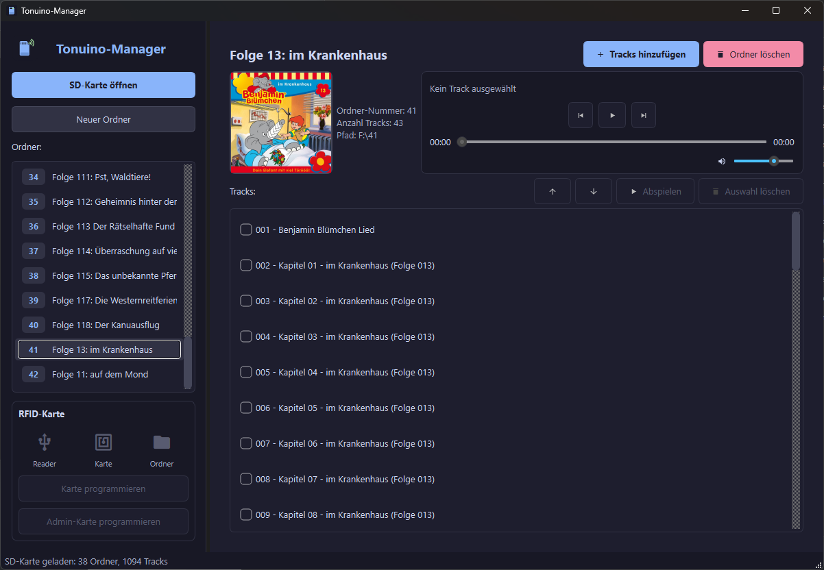

Tonuino-Manager ist eine Python App zum Managen der SD-Karte sowie der RFID Karten für den TonUINO, direkt am Rechner. Unterstützt werden Windows, Linux und (mit Einschränkungen wegen der Signatur) MacOS.

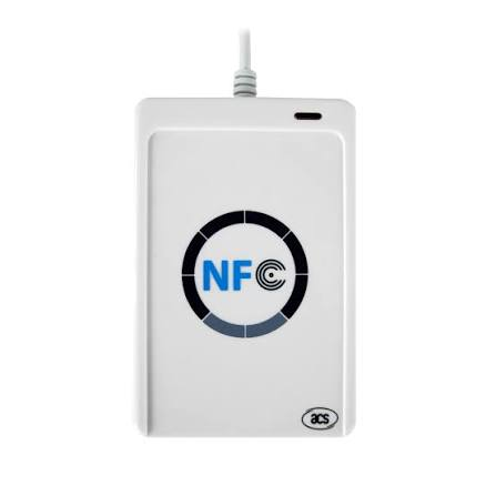

Das Projekt unterstützt dabei den ACR122U, einen günstigen NFC Reader/Writer, mit dem direkt am Rechner passende Karten beschrieben werden können.

Ich bestellte mir mal den Reader und probiere es aus.

Heute kam der NFC Reader/Writer an ( Amazon.de ) und ich habe dann am Abend den Tonuino-Manager ausprobiert.
Die Installation klappte auch wie beschrieben. (sudo apt install pcscd libpcsclite1 libxcb-cursor0 libpulse0 und sudo apt install ./tonuino-manager_1.2.3_amd64.deb )
Das Programm erkennt aber anscheinen meinen NFC Reader/Writer nicht. Ich kann einen Ordner als SD-Karte definieren, Ordner anlegen, Tracks hinzufügen und Cover anpassen. Leider kann ich keine Karten lesen oder schreiben.
Wenn ich eine Karte auf den Reader/Writer lege, dann leuchtet die LED grün und es ertönt ein kurzer Piepton. Im Programm ändert sich leider nichts.

Ich habe gerade mal angefangen, mit der SD-Karte zu testen: Die Ordner advert und mp3 werden aber nicht angezeigt. Werden die korrekt behandelt?
Ja das ist richtig, das Tool listet nur die Ordner mit denen man auch interagieren will, also 01-99
