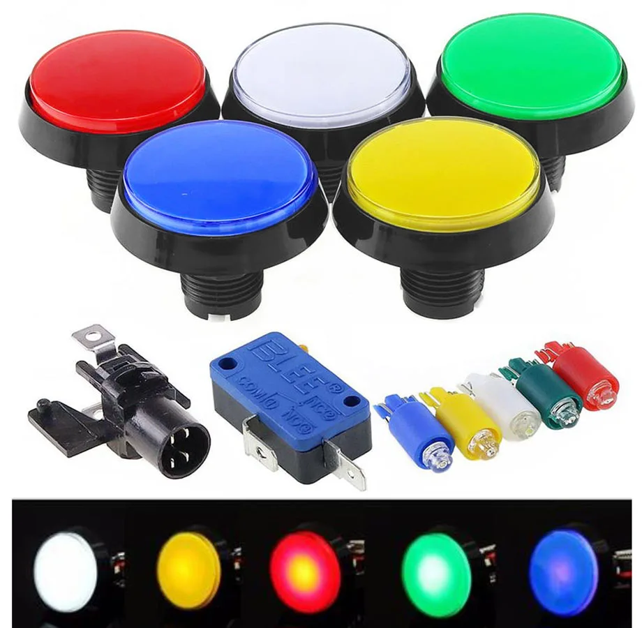

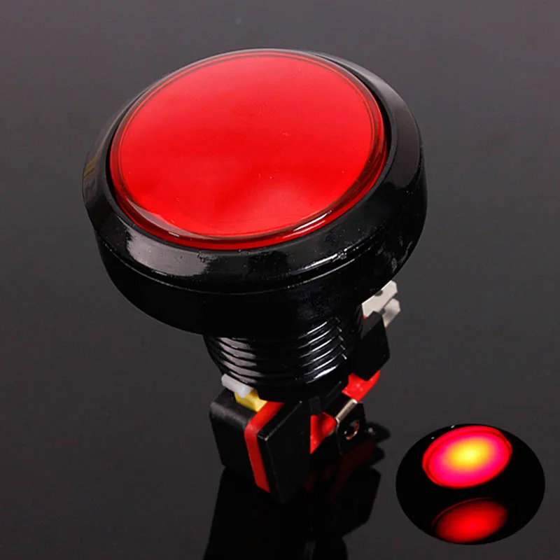

Also meine Arcade Buttons mit Beleuchtung von Ali haben alle einen drei Pin Anschluss, sind also sowohl als Öffner als auch als Schließer zu verwenden. Hab aber grad keinen Link, denke die sind aber alle ähnlich aufgebaut, oder?
Kannst du eventuell bei Gelegenheit einen Link raussuchen? Arcade Button, auch mit Beleuchtung gibts ja wie Sand am Meer
Eben und die alle die ich hier habe, sehen so aus:
