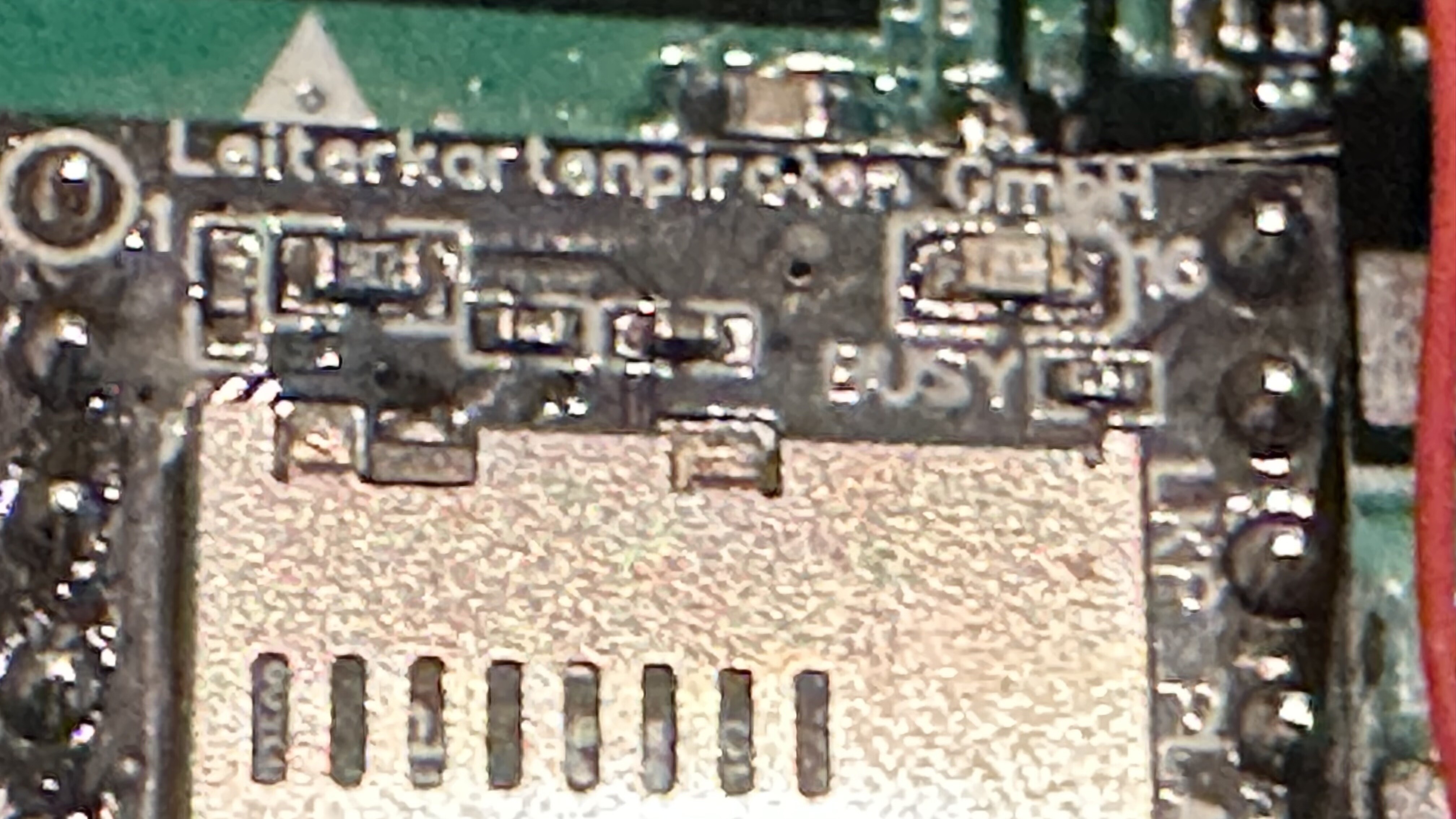

Ich habe die folgende Zeile für den LKP Player drin: #define DFMiniMp3_T_CHIP_Mp3ChipIncongruousNoAck
Die Konfiguration sollte so passen.

Also Frage: Bist Du wirklich sicher, dass es ein original LKP-Player ist, den Du aufgesteckt hast?
Ja, es ist der Original LKP-Player, der letzte den ich noch hatte.
